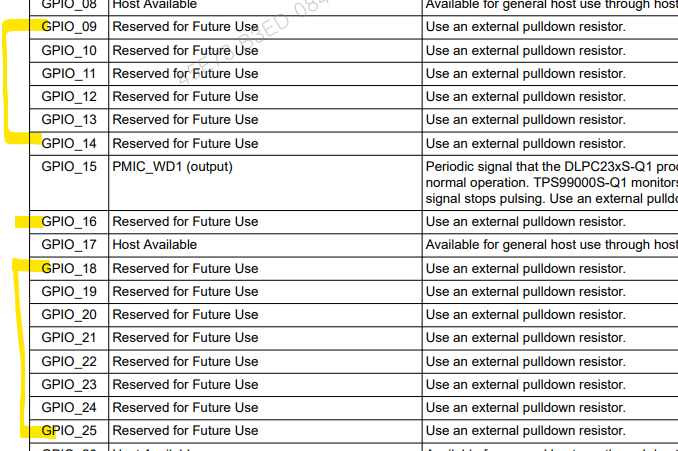

器件型号: DLPC231S-Q1
DLPC231S-Q1 数据表指出、标记为黄色的 GPIO 保留供将来使用、并需要外部下拉电阻器。
如我所知、这个芯片版本太长了、直到现在才使用这些 GPIO、我们不使用这些 GPIO。 那么、是否可以 移除这些外部电阻器?
    Jin Cho,
    不建议将这些引脚保持断开状态。  应该将它们上拉以避免输入引脚开路。
    Jason
