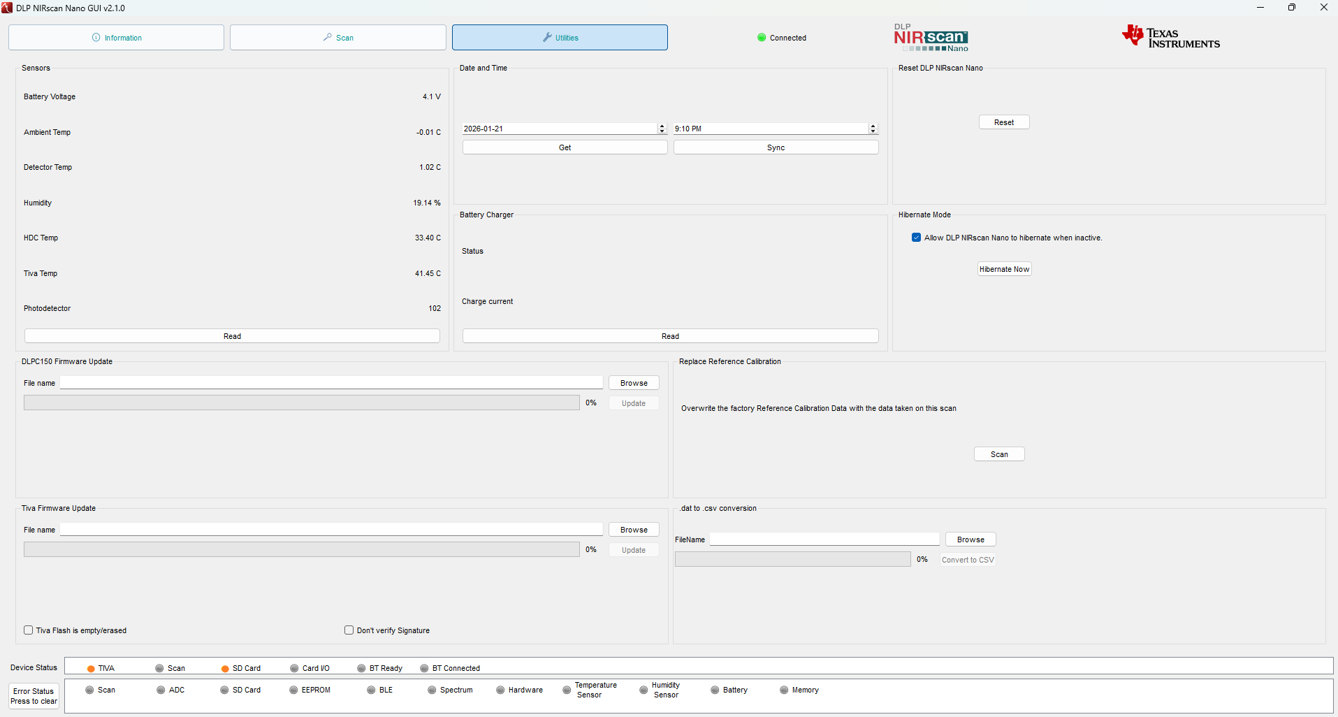

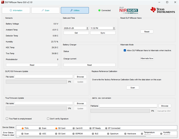

问题摘要: 我无法从接收数据 DLPNIRNANOEVM 使用 Python 脚本 (hidapi)、尽管器件功能正常且能够在中进行扫描 Windows GUI 。 该器件经常进入带有橙色状态指示器的“锁存错误“状态。
硬件设置:
  • 电源: 3.7V 锂聚合物电池连接到 J3。
  • 温度: 10K NTC 热敏电阻连接到 J7。
  • SD 卡: 32GB microSD、格式化为 FAT32。
当前状态:
  • 固件: 已确认 v2.1.0 (TIVA 软件)。
  • 指示灯: 绿色“心跳“LED 处于活动状态。 红色错误指示灯为 迷惑不解
  • GUI 状态: * TIVA SD 卡 点是什么 橙色
    • 温度传感器 点是偶尔出现的 橙色 、即使在读取 0.00°C 或室温时也是如此。
  • Python 错误: 脚本返回响应:[]或错误:设备未返回扫描数据。

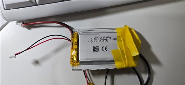

    谢谢、Aaron、但是、我在 Tiva 和 SD 卡上看到橙色。 实际上、我使用的是工业级 SD 卡、3.7V 锂离子电池、带热敏电阻。
    此外,我在 EVM 上有一个配置设置为默认值(通过 GUI 可见),但无法读取它。 如果我将配置文件保存在本地、该文件会存储在我的笔记本电脑上的什么位置。
    嗨、Shiva、
    GUI 按钮颜色不必包含错误、如果出现错误、第一行将显示为亮起。
    保存的扫描路径应位于“扫描“选项卡下、 路径名称旁边带有“更改“。

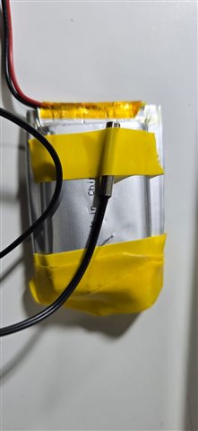

    • 我还尝试 在相应的连接器中插入带热敏电阻的 3.7V 锂离子电池。 但是、 由于美国 CA 至加拿大 ON 的导入限制、很难按照 TI 网页上的建议获得 DLPNIRNANOEVM 集成的“Tenergy 3200mA for Li-polymer Battery (P/N 34118)“。
    快速帮助是高度赞赏,因为我在博士课程的关键路径.
    提前感谢您。
    Shiva Reddy
