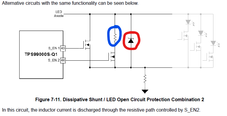

器件型号: TPS99000S-Q1
关于 TPS99000-Q1、有三个选项可用于耗散分流器/LED 开路保护组合。
以下是组合 2。
是否需要带蓝色标记的电阻器? 如果不应用抗力、会发生什么问题? 它有什么价值?
是否需要红色标记的齐纳二极管? 如果未施加齐纳二极管、会出现什么问题? 它有什么价值?
我们的系统红色 LED 的最大电流为 5.5A@7V、绿色和绿色 LED 的最大电流 8A@8.4V
