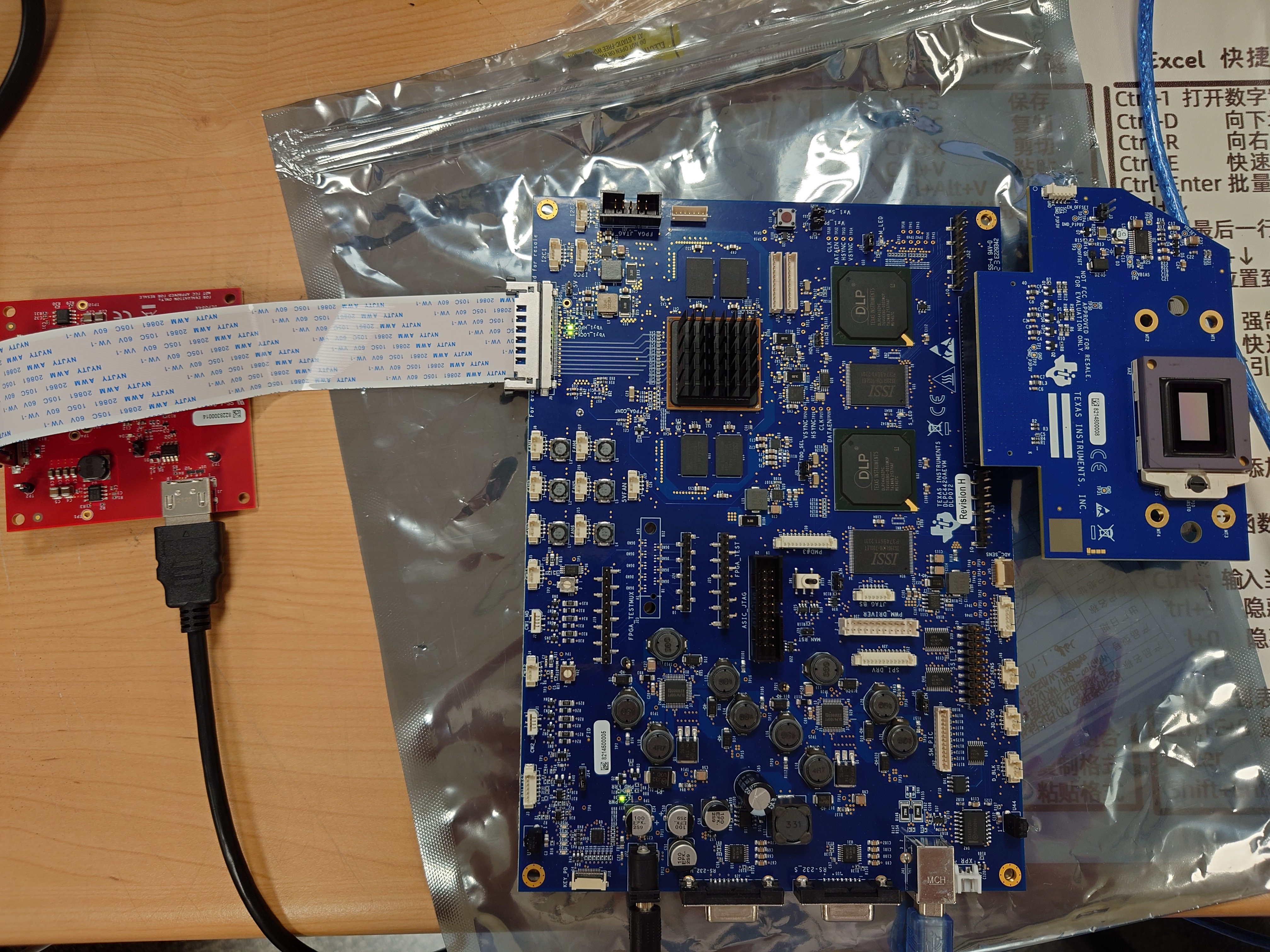

我正在将 DLPC4420AEVM 与 DLP660TEEVM 一起用于投影图像、唯一方法是使用提供的 HDMI 板并将 HDMI 连接到计算机。 我已经根据用户指南配置了 DLPC4420、它可以显示启动画面并在插入 HDMI 板之前通过 USB 连接到计算机。 但在插入 HDMI 电路板并通电后、根本没有启动图像、无法检测到 USB、HDMI 电缆也根本无法连接。 如果我再次重新启动、仍然可以恢复、但如果连接了 HDMI 板、则会发生相同的问题。
以下是我的设置、连接顺序是:1. 连接到 DLPC 的 HDMI 板;2. 12V;3. USB 连接至计算机;4. DLPC 打开;5. 连接计算机的 HDMI 电缆。 D8 是实心的、D1 和 D2 也是实心的、但 D5 和 D6 不亮。
您是否注意到我的电缆是不同的? 因为您的 DLPC J9 和 HDMI J3、它们的引脚被镜像。 之前我使用的是完全相同的 DLPC4420AEVM、我使用的是推荐的 51 位电缆、BIY Digikey JF08R0R051020UA、所有引脚均反向、连接后启动界面图像方格且 DLPC 损坏。 我已订购 XDS110 调试探针、但没有适合 DLPC4420 的连接、您能建议如何使用它吗?
无论如何,上面照片中的设置是一个新的 DLPC ,我用了一个反向类型 51pos 电缆来连接它,这次没有损坏,但它也是不工作的。 新电缆与旧电缆相同、只是引脚在另一侧相反(长电缆是旧电缆,短电缆是新的反向电缆)。
如果是此电缆问题、请进行建议? 如果是、您可以建议正确的电缆型号吗?
