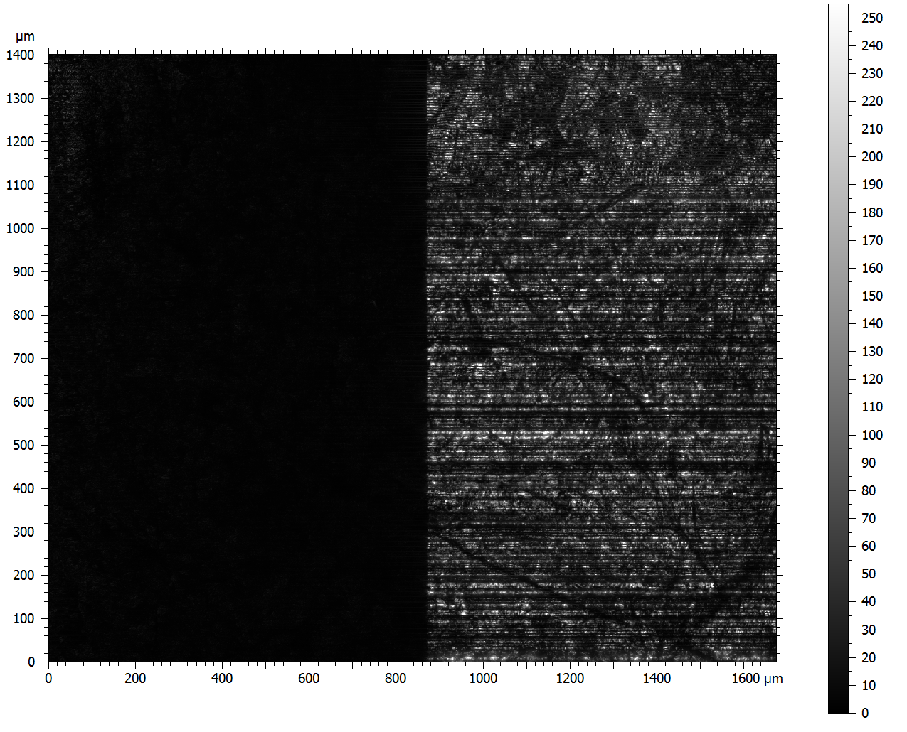

我们根据 TI 网站上所述的接线方法连接定制的第三方电路板。 该电路板包含 DLPC3479 控制器和 DLP4710 DMD。
我们在使用 DLP 时遇到的问题是、随机地、投影图像有一半的图像损坏或失真。 这种影响可以在下图中看到:
问题随机出现。 在我们的项目中、我们在 6000 个预测中的 5 个中发现了这个问题。 安装最新固件版本后、稳定性提高、现在 12000 的投影效果不佳。

    您好 Kevin、
    这是一个已知的错误、在模式(图形或显示)之间切换时、ASIC 可能不同步、辅助 ASIC 会随机识别自身为主 ASIC。
    如您所说、您需要使用最新的固件来避免此问题。

    嗨、Kevin、
    抱歉、v8.4.0 是最新版本的 DLP4710-LC 软件。 我显然需要更多地了解这个问题。
    当您在内部图案模式下运行时、您会看到这种情况、而半图像在投影时会“随机“发生、而不是在您更改模式时。
    除了完成位屏蔽与显式 定义之外、与您显示的代码和 API 没有任何不同。 您可以考虑查看 GetInvert() 命令。
    您能否提供您的模式集指数的详细信息 — 不同指数和类型的数量?

    尊敬的 Aron:
    感谢你能抽出时间。 重现此问题的常用模式涉及切换 IlluminationTime。
    我们有两种模式:
    模式 A => 8,400,700、12
    模式 B => 2,650,255、80
    问题似乎在模式 B 中更频繁地发生。一旦发生这种情况、模式 B 中的所有模式都不正确(或不同步)、直到我们从模式 A 中设置了一个正确的模式、之后模式 B 中的模式也会再次工作。

    您好 Aaron、
    您是否重现了问题?
    我一直在努力寻找更好的设置。 我增加了 PreIlluminationDarkTime PostIlluminationDarkTime
    这似乎降低了问题的频繁程度、但仍然会出现。
    因为我们不可能检测到问题,直到扫描后,我们是有点卡住。
