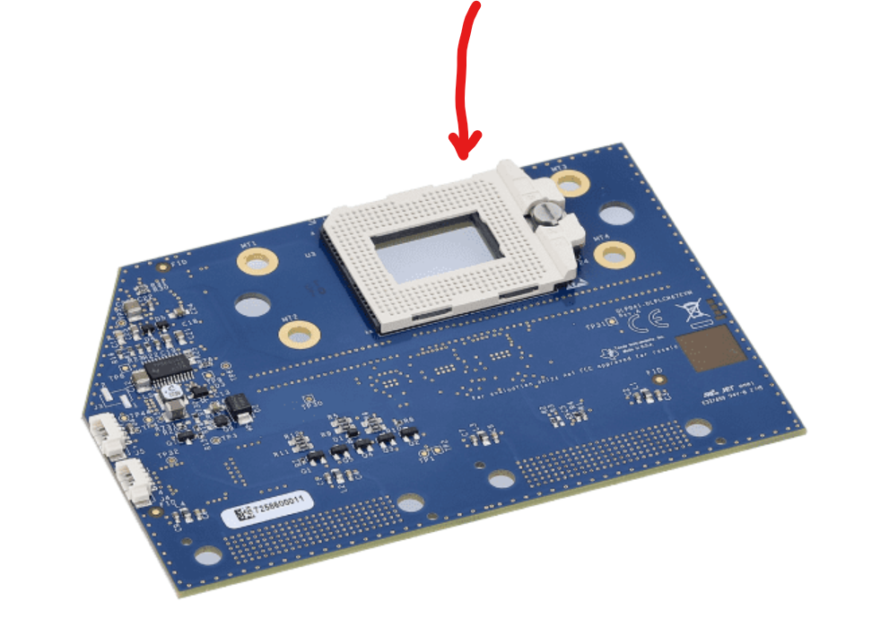

您能否提供有关 DLPLCR67EVM 散热器的详细信息? 制造商、器件型号或任何其他信息。 我在硬件文件中找不到它(可能是我在低调的参考标识符下错过了它)。 谢谢!

    此处显示的器件是 DLP670S DMD 的 ZIF 插座、散热器将位于电路板的背面。

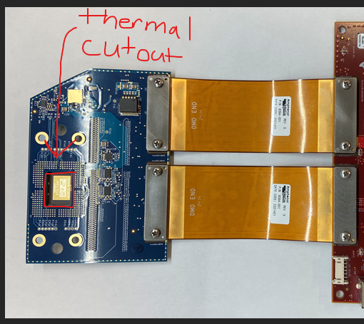

    电路板背面有一个散热切口、散热器将安装该切口以与 DMD 接触以进行散热。

    再次感谢您访问 E2E 论坛并提出您的问题。 大多数情况下、如果您对 EVM 有疑问、并且在此产品页面下未找到相关文档、我们已将其放在实际的 DMD 或控制器页面中、很抱歉困惑。  很遗憾、DLP670S DMD 产品页面存在此问题。
    此部件号为 2511569、可由您想要联系的任何插座制造商生产、我们采用了 Foxconn 互连技术、但您也可以根据需要使用这些设计。 此 600 系列 DMD 机械、散热和系统安装概念应用手册中提供了工程图、STEP 3D-CAD 文件参考等内容
