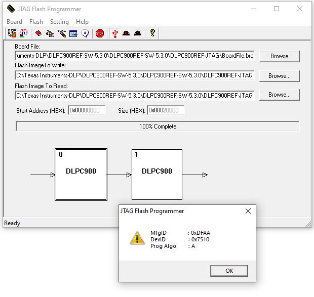

我们的定制双 DMD 控制器板最初使用 S29GL128P90FFIR20 作为 DLPC900AZPC 外部闪存,且主板工作正常。 由于 S29GL128P 90 for 20 现在已经停产、我们现在有几个安装了 S29GL128S10FHI020 的样片板、这是制造商建议的替代器件。
遗憾的是、JTAG FlashProgrammer 似乎无法从样片板正确读回 Dveice ID。  当将 FlashProgrammer 连接到电路板并放置引导模式孔跳线时、FlashProgrammer 可以检测到显示两个 DLPC900 控制器的器件链、但唯一的绿色 LED 代替两个 LED 亮起。 当使用 FlashProgrammer 检查器件信息时、报告 MfgID:0xDFAA、DevID:0x7510。 这些 ID 不是预期值 (0x0001 和 0x227E)。
进一步研究表明、从这两个存储器器件读取器件 ID 具有不同的命令结构、如下所示:
您是否认为 S29GL128S10FHI020 的器件 ID 读取命令结构不正确是问题的根源? 如果是、TI 能否发布新固件来解决该问题?

    感谢您的答复。 我更改了 “FlashDeviceParameters.txt"文件“文件、问题仍然存在。
    请注意、我们现在使用的闪存是 S29GL128 S(注释's')、   它不是 S29GL128 P(注释“P")“) 、因为 S29GL128P 现在是一个过时的组件。
    此外、当电路板处于引导模式且 从 JTAG FlashProgrammer 中选择主控制器:
    1、 “HEARTBEAT"引“引脚(引脚 AB12)0f DLPC900 保持高电平状态、“FAULT_STATUS"(“(引(引脚 AC11)保持低电平状态。
    2、DLPC900 的“PM_CSZ_1"(“(引(引脚 E12) 始终处于高电平状态。
    选择从控制器时、 “HEARTBEAT" 引“引脚和“FAULT_STATUS"引“引脚均  处于低电平状态、PM_CSZ_1“始终处于高电平状态。
    您是否认为该问题是由新闪存芯片 S29GL128 引起的 S 哪项与 yoru 固件不兼容 ?
    洪涛

    您能否告知是否检测到 ASIC? LED D6 表示 ASIC 发生故障、但在寄存器期间、它表示正在从 JTAG 编程工具中选择哪个 ASIC。 是否也未看到 D8/D9 组合? D8 是否未点亮?
    Aaron
    你好 Aaron
    JTAG 编程工具可检测两个 DLPC900 控制器。
    在引导模式期间、当 JTAG 编程工具选择主控制器时、仅 D7 (HEARTBEAT) 亮起、D6 (FAULT_STATUS) 熄灭。 选择从控制器时、 D7 和 D8 均不会点亮。
    使用 JTAG 编程工具读取闪存 MfgID 和 DevID 时、会显示 0xDFAA 和 0x7510。
    洪涛
    更正了拼写错误: 选择从控制器时、 D8 和 D9 均未点亮。

    出于测试目的、我已制动 JTAG 菊花链、并将 JTAG 插座直接连接到从控制器的 JTAG 引脚(因此主控制器不在 JTAG 链中)、 JTAG FlashProgrammer 现在可以 按预期操作从控制器、例如两个 LED 亮起、新闪存的 MfgID 和 DevID 可读回为 0x001 和 0x227E。  这样可以确认新闪存兼容(到目前为止)、并且问题与新闪存无关、因此我将关闭此票证。 我将继续研究为什么主控制器出现问题。
    非常感谢你的帮助,包括给我发送一封电子邮件,非常感谢.
    洪涛
    更正了拼写错误: 出于测试目的、我断开了 JTAG 菊花链
    只需一条跟进消息:我已经确定问题是由 JTAG TCK 轨道的 PCB 布局引起的。 由于两个 DMD 控制器共享 JTAG TCK、TCK 轨道从 JTAG 插槽传递到两个控制器。 但是、此 Y 形轨迹导致与主控制器的通信失败。 通过在主 TCK 引脚附近添加终结器、 问题得以解决。
