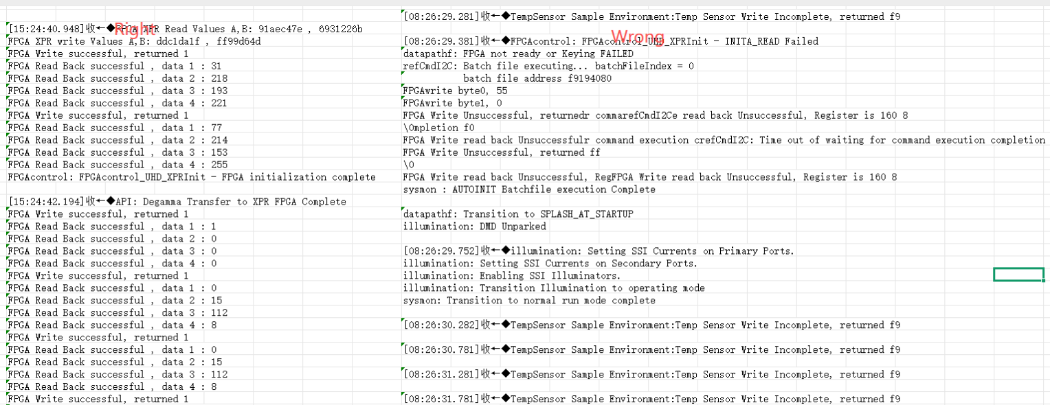

我们基于 DLPC4420EVM 制作了几个电路板、其中大多数工作正常、但有一个电路板无法正常工作。 电路板的 DMD 可以显示内部图形、但是 DMD 无法显示外部视频源 。 调试电路板具有以下结果:
#1、D10(配置完成)可亮起、但无法通过 USB 获取 FPGA 版本。
#2、D1&D2 (V by One) 指示灯、但 DMD 无法显示外部视频源
#3,打印日志,找到问题。 左侧记录右侧电路板、右侧记录错误电路板。
#4,重新刷新 FPGA(Altera),问题仍然存在。
我认为这应该是焊接问题或元件问题。 我的问题是、如何下一步调试电路板? 根据上述调试日志、哪个部分应该是错误的?
