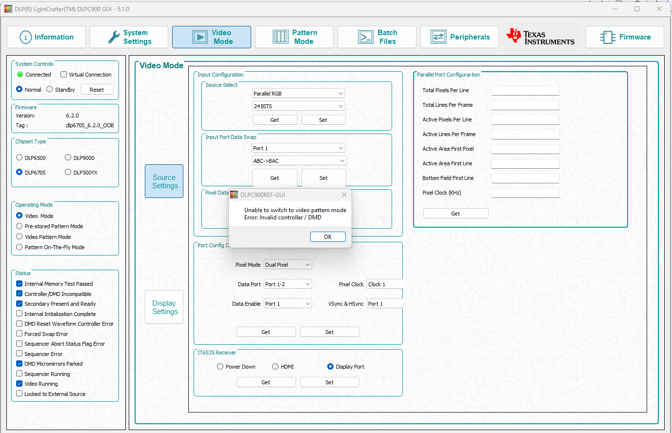

我尝试将 PLM 连接到 LightCrafter 用户界面、但我遇到了问题。 软件正确地将 DMD 识别为:DLP670S、但选中“Controller/PLM not compative“复选框、不能取消选中。 当我尝试将操作模式设置为“视频模式“时、收到以下错误消息:错误:控制器/ DMD 不兼容。 为清晰起见、我附上了 GUI 窗口的屏幕截图。 plm_GUI_error.png
我使用的控制器是:DLPLCRC900DEVM
您能帮助我进行故障排除吗? 非常感谢提前!

    我似乎运行的是 与 GUI 版本不匹配的 DLP670S 固件版本。
    DMD 固件需要与 5.1–6.1 或 5.2–6.2 等匹配、因为这些固件同时更新、并且可能具有现已安装的挂钩。
    v5.1 与 v6.2 不匹配表明缺少该挂钩 — 我建议将 v_.3 都更新为  (通过 DLPC900 产品页面下载的最新版本 — PROM 和 REF-SW)。
    如果这不能解决您的问题、请告知!

    我现在使用 LightCrafter 版本 5.3 将固件升级到版本 6.3、但仍然收到 不兼容错误消息。 我还检查了 PLM 芯片和子板之间的连接、以及两个板之间使用扁平电缆的连接。 他们对我都很好。 请帮帮我。
    感谢您的帮助!

    很抱歉、我不知道为什么我没有正确阅读此内容、因为您使用的是 PLM,您需要在此处找到必要的信息 —  https://dev.ti.com/tirex/explore/node?isTheia=false&node=A__APlWrSh8HYZoQWD8jtDCSg__DLP-PLM-DEVTOOLS__FUz-xrs__LATEST
    同样、很抱歉未能彻底读取该内容、PLM 需要特定固件和 GUI 才能正常运行!
    Aaron
    谢谢 Aaron。 我现在明白了! 有了正确的软件和固件、PLM 现在即可正常工作。 感谢您的帮助!
