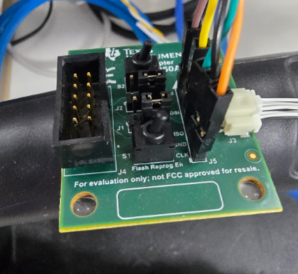

按如下所示设置映像并完成完整构建后、 闪存编程中的刷写过程开始。 但是、它会卡在 “步骤 1/3–擦除闪存数据“处 、因此不会继续。
SPI 适配器连接和开关设置全部设置为 ON、如捕获所示。

    一些建议和后续问题可提供帮助:
    1) 通常进行下电上电、移除和重新连接 SPI 电缆应能正常工作。
    2) 确认 EVM 上的工作模式开关是否未卡在中间、实际上是否完全切换到导通侧。
    3) 您能否分享 SPI 连接页面以确认 SPI 配置设置?
    4) 您能否确认 FTDI 线缆是否正常? (您可以在上测试此内容的任何其他硬件可能有助于确认 FTDI 线缆是否正常。)
    5) 当 DLP Composer 卡住时、是否还会显示任何错误消息?
    请告诉我上述任何一项是否有助于缩小问题范围。
    谢谢。此致、
    Siddharth

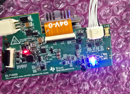

    1)、2) 建议之后不起作用。 同样的问题。
    如果还有其他需要检查的内容、请告诉我
    1) SPI 电缆连接与第一个问题中的图片相同。
    2) 切换到 ON 侧,如下所示

    4) 两个 EVM 板上出现相同的 iisu。 如 3) SPI Connection、 当我将 FTDI USB 电缆连接到 PC 时会显示 FTDI FT78KWA1 选项。
    5) 无错误显示如下
    此外、我是否应该在 DLP Composer 中更改 Frame 的值?
