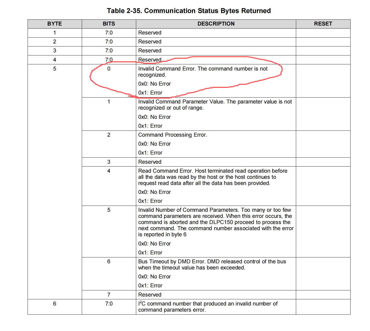

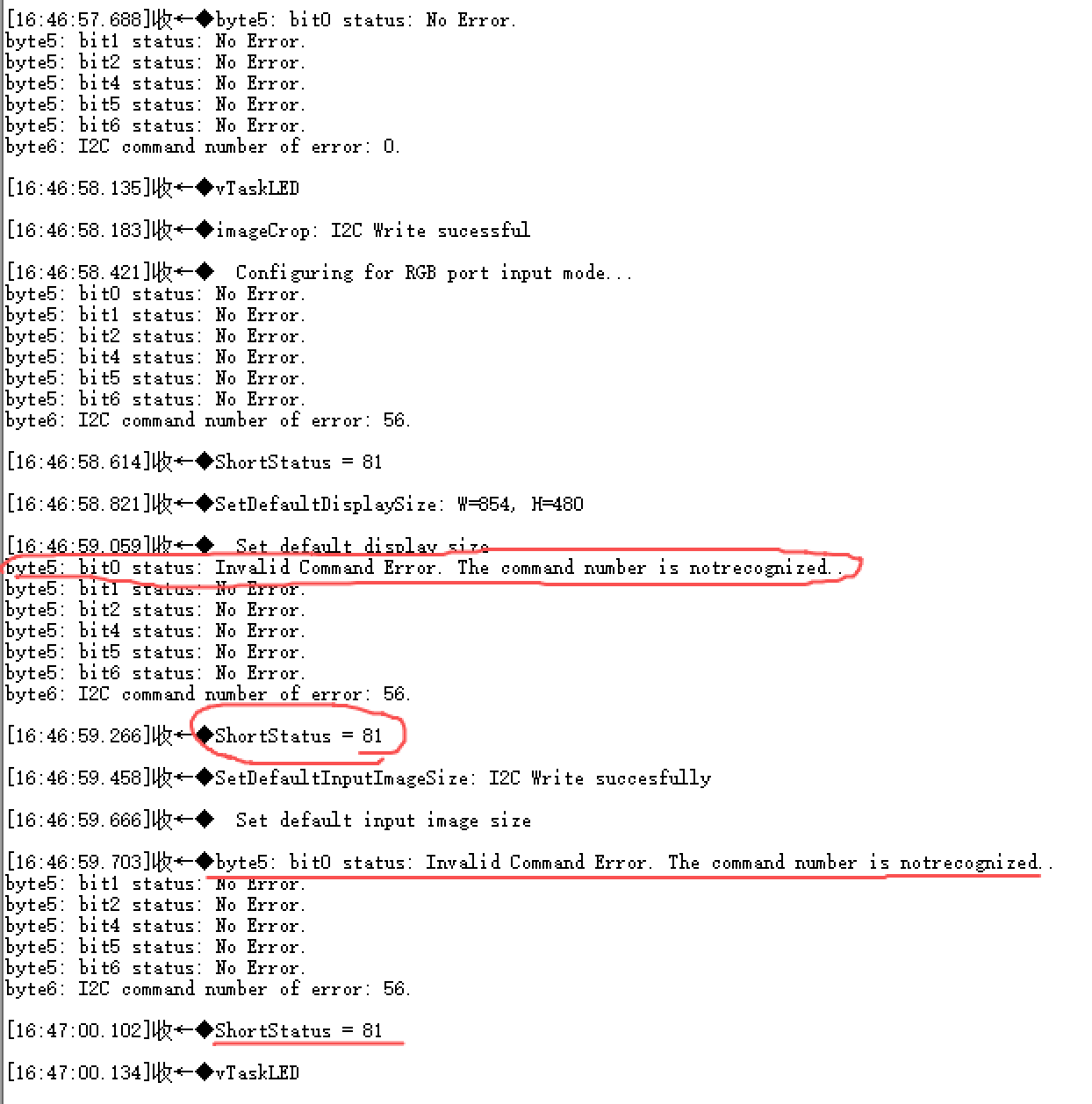

开发光谱仪时、DLPC150 的内部测试模式已经过调试并正常工作。 然而、当为外部 RGB 信号配置 DLPC150 时、每次写入配置时、都会首先使用 0xD3 命令读取通信状态、然后使用 0xD0 命令读取短状态。 DLPC150 以这种方式按顺序配置。 问题是 0xD3 和 0xD0 返回的状态不一致(请参阅下面的屏幕截图)。 配置代码如下所示:

调试打印输出如下、为什么 0xD0 短状态命令的返回值 0x81 正确、但 0xD3 读取通信状态命令返回错误? 如何解决此问题? 通过观察打印调试信息、在 dlpc150_SetDefaultDisplaySize() 之后出现错误:
