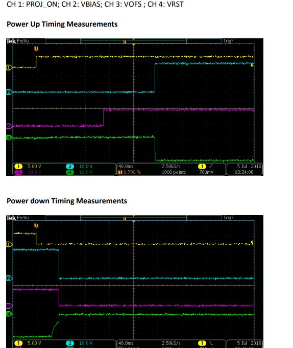

您好:
我使用 dlpdlcr4710evm-g2:www.ti.com/.../tiduc88.pdf
系统关机后,您是否需要在开机前断开 sw21连接,以满足关机要求。 如果您想在开发中摆脱 sw21、您能吗? 如何确保断电序列?
