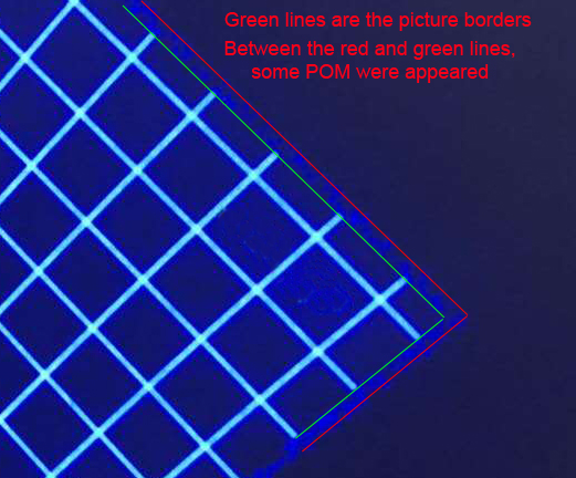

我有一台 DLP 投影仪,最近 当我 投影一张黑色的照片时,我可以看到项目区域周围有一个问题,我认为  POM 镜像有问题,我的问题是:
1.如何处理它,如何 防止这个问题?

    欢迎访问 TI 的 E2E 论坛。 请您提供更多信息、以便我们更好地帮助您-请附上显示问题的图片。

    我拍了一张照片,它显示了项目区域的角落(图片分辨率是1920*1080),绿线是图片的边框,但你可以看到图片边框之外的其他行。所以我认为  PoM 有问题。

    您好、YuanJian、
    我还有几个问题可以帮助我们进行调查:
    1.您使用 的是 DLP4710 EVM 还是定制版本?
    2.如果这是定制的产品、投影仪的供应商是谁、光学引擎中使用的是哪种芯片组?
    3.如何驱动投影仪-图像的来源和视频数据的分辨率是什么?

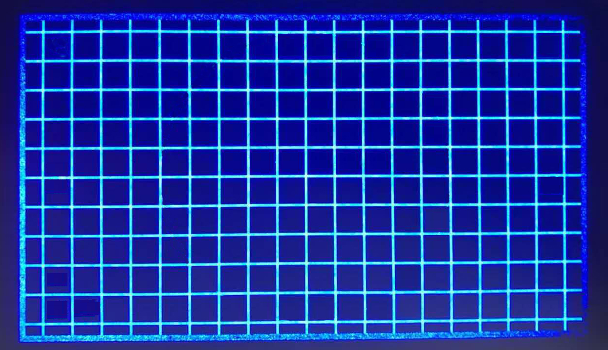

    4.如有可能,请提供整个显示区域的图像,以便我们可以看到哪个角。
    YuanJian

    您好、Yuan、
    这似乎是光学引擎问题,可能不是电子问题。 光学引擎的来源是什么? 是由您建造还是改装现有发动机、还是从采购商处购买新发动机?

    DLP4710的限 值为0.68mW/cm^2、具有405nm LED。 您使用了哪些条件来照亮 DMD?

    感谢您的耐心等待。 在咨询专家后,这似乎是 Pond of Mirrors (Pom)的问题。
    根据您的信息,您的应用程序似乎是光控(不是传统显示器),很可能是3D 打印或类似类型。
    针对这个应用的推荐芯片组为:
    控制器- DLPC3479;该控制器与 DLPC3439引脚兼容。 您应该能够在不更改任何硬件的情况下将电路板与此控制器配合使用。
    https://www.ti.com/product/DLPC3479
    DMD -您应该使用 DLP4710LC DMD。 此 DMD 器件专为像您一样的 LC 控制应用而设计。
    https://www.ti.com/product/DLP4710LC#product-details
    您观察到的 POM 性能下降的可能原因:
    1. DLP4710FQL DMD (尤其是您正在使用的 DMD)专为传统显示应用而设计,可在420nm 至700nm 的范围内实现相当好的分布波长。 波长集中在紫外线405nm 的应用可能会在长时间暴露的情况下损坏器件的某些部件。
    2.工作温度- DMD 的建议工作温度为阵列温度低于40oC。 随着工作温度上升,DMD 的使用寿命可能会下降。 在等应用中,DMD 的使用超出推荐的波长,这样的高温将加速衰减。
     总之、请迁移到推荐的 DLP 芯片组-采用 DLP4710LC DMD 的 DLPC3479算法。  请注意热管理、使 DMD 阵列温度达到或低于40oC。

    您好、Vivek、
    感谢您的回答。
    我理解您的说法、但我只是想知道为什么只有 POM 被损坏?
    我认为光的功率 和温度可能处于相同的水平。

    您好、Yaun、
    DLP 技术是一种芯片组解决方案。 对于光控制(而非显示屏)应用、推荐的0.47面板尺寸和1080p 分辨率芯片组为 DLPC3479以及 DLP4710LC。
    DLP4710LC DMD 的设计已不复存在、与旧版本的 DLP4710FQL 相比、工艺改进将提供更好的图像质量和性能。
    只看图片、我无法解释为什么 DLP4710会出现 POM 降级。  如前所述、这取决于系统和环境。
