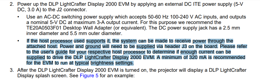

能否使用 BeagleBone 的 USB 电源为 DLP 光源加电? 在用户指南中将其作为一个选项进行了介绍。 如果是、我如何实现 这一点? 我是否只需将 Cape 插入 BBB 的顶部?

    与 BeagleBone Black 的 USB 连接无法提供足够的电源为两个器件供电。 DLPDLCR2000EVM 用户指南的第4页 提供了有关为 EVM 供电的更多信息。

    该指南说明我可以使用 BBB 为其加电。 请参阅下面的屏幕截图。
    BBB USB 的电流为500mA,高于指南中规定的320mA 要求。
    那么,我的问题是,是否无法使用 BBB 为 DLP 加电? 我是否必须绝对购买此处推荐的外部电源: https://www.digikey.com/product-detail/en/sl-power-electronics-manufacture-of-condor-ault-brands/TE20A0503F01/271-2906-ND/5400184

    建议使用外部5VDC、3A 电源。 要查看 BeagleBone Black 是否能够提供足够的电源、请参阅 BeagleBone Black 用户指南。

    外部 PSU 可用于为 EVM 供电。 但是、在电源插孔外壳(J2)内、有一个常闭开关、可确保在没有插入桶形插孔时将输入电源轨下拉至接地。
    要分离开关、请插入适合 J2尺寸的桶形插孔插头:直流电源插孔的内径为2.5mm、外径为5.5mm。
