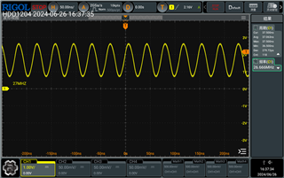

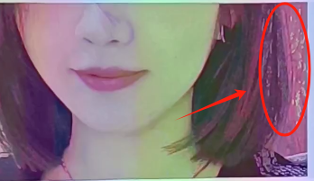

1.通过 HDMI 输入视频信号, iT6801FN 接收视频信号后,通过两个 DLPC3439控制器驱动 DLP4710 DMD (图1所示的具体原理图和 PCB 布局),支持1080p 输入图像尺寸,结果测试1080p 分辨率,当输入帧速率为60Hz,色点如图所示。
2.为解决此问题、我们进行了以下尝试:
IT6801的 VSYNC、HSYNC 和 PCLK 信号波形均在正常范围;
2、测试晶振波形平滑,频率27±1MHz ;
3. 此外,我们将视频源的显示输出分辨率设置为2240*1400而不带色点,输出是正常的;色点仅显示在1920*1080。

    你好、杨
    欢迎来到 E2E 论坛。
    要开始本次调试、我来问几个问题:
    1. 读取系统状态(D1h)命令返回什么?
      1. 请参阅 DLPC3439软件编程人员指南的第3.5.2节。
    2. 在这些情况下是否启用了任何图像处理?
      1. 请参阅 DLPC3439软件编程人员指南的第3.3节
    3. 1080p 启动界面图像是否会显示类似的彩色伪影?
    奥斯汀
