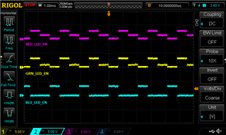

尊敬的 TI:
我遇到了 DLP6750Q1EVM (DLPLCRC900EVM 的修改版本)上发生的问题。
RED_LED_EN 和 GRN_LED_EN 已变为输出意外波形。
它们似乎缺乏独立性、并被不正常地结合在一起。
查看此帖子、请找到波形的屏幕截图。
电阻值如下。
RED_LED_EN 到 GND          328.9 Ω
GRN_LED_EN 至 GND          331.0 Ω
RED_LED_EN 更改为 GRN_LED_EN 31.4 Ω
BLU_LED_EN 到 GND          10.02k Ω
将 BLU_LED_EN 更改为 RED_LED_EN 10.39k Ω
BLU_LED_EN 至 GRN_LED_EN 10.34k Ω
通过脉冲 SW1进行的硬件复位或通过 GUI 进行的软件复位都不起作用、也不能恢复。
您是否听说过 此类问题?
如果您能提供一些建议来理解和解决这种情况、我表示赞赏。

    有一个校正。 我的 EVM 是 DLPLCR900DEVM、而不是 DLPLCRC900EVM。 抱歉。
    实际上、在拍摄屏幕截图时、您提到的 J23 (在我的 DLPCR900DEVM 中应为 J26)未连接到任何位置。
    大约1个月前、它已经连接到我设计为 PLM 的可选偏置电压的原始电路板。
    请查看我的电路板原理图。
    相应使能线通过 J1连接到 TMUX1108控制输入 A2、A1、A0引脚、1m Ω 下拉、并选择1k Ω 上拉。
    我恐怕 DLPC900有可能…我的电路板而已经缺陷了
    如果大家能回顾并指出我的原理图、对我来说会有所帮助。

    感谢您提供更多信息! 现在、我想确定您在哪里测试所看到的行为。 您是否看到此电路是从 TMUX1108PWR 发出的、或者您是否从双 DLPC900主机板上的 J26等效连接中看到的?

    我在双 DLPC900主机板上检查了 J26的波形。

    最后要真正看到的是波形是如何以纯红色 图形显示的。 是否也启用了绿色使能线? 我们也可以通过仅绿色图形来检查此情况、并查看是否也启用了红色。 不过、我们确实同意似乎存在一些硬件损坏。
    如果您更换 DLPC900控制器、我想象这应该会起作用、但它再次正常工作后、我会要求您检查电压并确保此电压或电流不会过高。 由于这些 R/G/B_EN 引脚连接到仅输出3.3 LVTTL I/O 缓冲器(具有8mA 驱动器)。 您可以考虑在自己的电路板上添加一些保护二极管来满足该要求。

    我连接了红色和绿色的波形。
    这两种模式都是异常的、但尤其是红色模式无法保持足够的高电平输出。
    似乎我们可以说他们有某种类型的硬件损坏。
    我会考虑损坏的芯片是否可以更换。

    我已经意识到了一点。
    在我的 TMUX1108电路板中、当+12V 升压时、U1 (LDO)会在3.3V、因为需要在+12V 通过 J24 (插孔)进入 EVM 之前产生镜片偏置电压。
    因此、如果实施了 J21、J22、J23跳线、则将通过 R7、R8、R9 (1K Ω)向 EVM 提供+3.3V 电压。
    这意味着3.3V 电压将施加到 DLPC900的*_LED_EN 引脚、该引脚尚未就绪、因为它没有由 P12V 制成的 VDD。
    我记得 J21、J22、J23是在一个月前在试验中打开 SW1之前实施的。
    我想当时发生了硬件损坏、这种现象很可能在本月显现出来。
    很抱歉问你这么多…
    非常感谢您和您的团队的大力支持。
