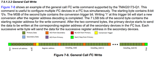

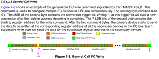

在我们的项目中、我们在同一 I2C 总线上使用了多个 TMAG5173-Q1和单个 TCAL9539-Q1 IC。 如果我们使用通用广播写入在所有传感器上同时开始测量、这是否会导致也连接到此总线的 TCAL9539出现任何操作问题?
我从传感器论坛重定向到接口论坛、以检查 TCAL9539-Q1是否会受到 I2C 通用写入的影响。 我将上一个问题添加为相关查询。

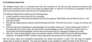

此外、我还附上了  TCAL9539-Q1数据表的相关章节。
Egemen
    通用广播写入的第二个字节定义了实际命令;06h 是软件复位。 TCAL9539-Q1将忽略带有任何其他第二个字节的常规调用。 转换触发使用不同的值。
    尊敬的 Egemen:
    只要转换位为"1"、我就不会看到 TMAG 和 TCAL 器件的通用调用存在问题。
    是否存在转换触发为"0"的情况?
    Tyler
