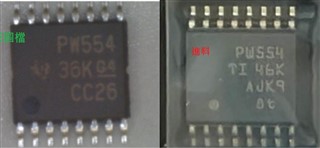

请说明 我们今年和去年收到的2个部件之间的标记差异的原因。
是因为不同的生产地点造成的吗?
    你好、Hillary、
    我检查了顶部标识、这两个标识都来自我们的制造厂和组装/测试工厂。
    顶部标识的差异是组装过程中器件的处理方式有所不同。 实际器件在电气方面完全相同。
