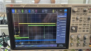

我遇到无法识别 USB 设备的问题。
我怀疑此问题是由 CPU 和 TUSB212之间的布线长度过长(18英寸)引起的。
我也尝试过调整交流/直流升压电平、但它似乎没有帮助。
是否有任何其他可能的解决方案可以改善此问题? 此外、对于如何有效调整交流/直流升压电平、您有什么建议吗?

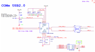

    尊敬的 Kevin:
    我看到您同时有一个100pF 和一个4.7KOhm 的电阻器正在下拉 RSTN 引脚、以及可能具有提供复位的信号的什么样子。
    • RSTN 引脚是否由外部控制? 是将引脚拉高还是拉低?  在拉至高电平时启用器件。
    • 您是否确保 RSTN 引脚保持在低电平直到 VCC 达到稳定的3V?
    •  启用 USB2转接驱动器之前、USB2线上是否有信号? 如果是、USB2转接驱动器将不会正常运行。
    • 为确保功能正常、我们通常建议仅在 RSTN 引脚上使用100nF 下拉电阻
    [quote userid="625699" url="~/support/interface-group/interface/f/interface-forum/1485156/tusb212-usb-device-cannot-be-identified 是否有任何其他可行的解决方案来解决这个问题? 此外、对于如何有效调整交流/直流升压电平、您有什么建议吗?
    我看到您在 USB2线路上有一个 CMC。 我们通常建议不要这样做、因为这可能会导致 USB2布线中的信号完整性下降。 只能用于高噪声信号。
    通常、我们建议将 EQ 引脚设置为0/1电平、将 DC_BOOST 设置为中电平或低电平、以确保信号没有过度补偿。
    此外、应监控 CD 和 ENA_HS 引脚以确保实际启用器件。 如果这些引脚中的任何一个为低电平、则可能不会启用转接驱动器。
    1.确保 RSTn 在稳定的 VCC 之后被拉高。
    2.将 C1793从100pF 更改为100nF。
    3.已卸下 CMC 并缩短 USB2线。
    然而、CD 和 ENA_HS 也被保持在低电平。 你有什么建议吗?
    尊敬的 Kevin:
    DP/DM 线路连接在转接驱动器下方、正确吗? 如果这些线路未保持连接、则 USB2线路和转接驱动器都将无法正常工作。
    此外、确保在启用转接驱动器之前没有从 USB2线路发送信息、否则转接驱动器将不会启用。
    您还可以尝试使用其他转接驱动器、如 TUSB211A 或 TUSB216、该转接驱动器应该与 TUSB212引脚对引脚兼容、看看是否遇到了相同的性能问题。
    然而、CD 和 ENA_HS 也保持低水平。 您有什么建议吗?
    转接驱动器似乎在 DP/DM 线路上未检测到任何 USB2信号或上拉、因此两个引脚都处于低电平。 如果存在其中任何一个、CD 引脚至少应处于高电平。
