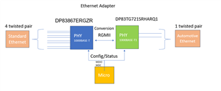

我是否可以按照连接图所示使用下面列出的两个 PHY 来具有从1000BASE-T 到1000BASE-T1的介质转换器?
