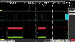

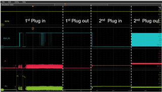

    此问题是在我们的产品中发现的、我们希望纠正我向 Bruce 提供的波形、并提供有关此问题的更多信息。

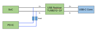

    默认的 USB 角色是我们产品的主机(嵌入式主机)、但它会在插入 iPhone 以支持 Apple CarPlay 后更改为设备模式。 然后在移除 iPhone 后切换回主机模式。
    然而、转接驱动器 ENA_HS 的状态仅在重置转接驱动器后首次插入 iPhone 时正确、但 ENA_HS 状态异常且用于进一步 iPhone 连接的 USB 通信失败。
    在 iPhone 插入/拔出期间捕获波形、仅在首次和第二次插入 iPhone 时成功、但在第三次插入失败、此外、由于在插入 iPhone 之前手动复位转接驱动器、第二次插入也失败。
    如果为转接驱动器在每个 iPhone 插/拔之间提供重置、或者将 USB 磁盘连接到 iPhone 移除旁边的我们的产品、则可以解决此问题。
    此外、如果将 USB 磁盘连接到我们的产品(我们的产品保持在主机模式)、则不会发生此问题。
    尽管有一种恢复方法可以为每个 USB 断开事件复位转接驱动器、 我们仍然想知道这一问题的可能根源。 发生这种情况是否是由于从转接驱动器中移除了主机(iPhone)而不是移除了器件?

    因此、您只能在插入 iPhone 时看到此问题? 插入 USB 磁盘/闪存驱动器可纠正错误? 在这种情况下、我认为问题可能源于断开 iPhone、使得 USB2转接驱动器认为仍有一个器件已连接并启用。
    由于第三个插件将 ENA_HS 拉至低电平、这种情况下的第4个插件是否可以纠正此问题? 或者结果是否与第3个插件相同?
    除了测试较低的 EQ/DC_BOOST 设置外、我还建议尝试使用较新的器件、如 TUSB216-Q1或 TUSB211A-Q1。  与 TUSB212-Q1相比、这些器件具有改进的功能、这可能包含在使用器件模式连接时提高性能的修复措施。
    Ryan

    1.是的,该问题只能由应用程序发现,需要有 USB 角色交换,如 iPhone CarPlay 或 Android Auto。 是的、只需插入 USB 驱动器就可以修复错误。
    2.第4个插件仍然失败,波形与第3个插件的波形相同,因为在第3个插件阶段 ENA_HS 的状态仍然不正确(H->L 切换),因为最后一个答复中的波形是附加的。
