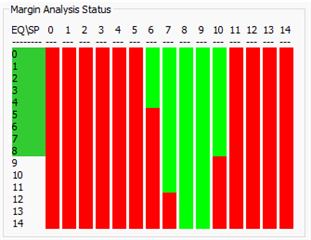

目前、我们已经对目标板解串器和串行器(3种型号)进行了 MAP 分析。 我们看到、一个变体的结果为、另一个变体的结果为失败。 下面是结果。
备选案文1:
备选案文2:
备选案文3:
我们有以下问题:
在相同的设置下、我们无法获得相同的结果。 我们是否可以将这视为 ALP 工具的问题?
2.对于我们的变体2和变体3、我们看到结果不符合通过标准、您能告诉我如何开始调试这些故障吗?(目前、我们缩短了电缆长度并检查了性能、但性能仍然保持不变)
3.需要了解这些结果是仅对正向通道还是对反向通道保持良好(因为 FPD 链路支持双向通信)
4.是必须针对满量程运行 EQ 和 SP 设置、还是我们可以针对更短的范围运行 EQ 和 SP 设置、我们目前看到的问题是、7以上的 EQ 设置均无法通过4个连续的 SP 设置。
5.在实际情况下是否需要根据这些链路裕量结果修改寄存器设置? 如果我们需要修改什么是流程?

    1. 您可以尝试直接在中运行映射脚本  脚本 选项卡。 请打开  脚本 选项卡上运行代码、并运行此处的脚本、查看您是否获得了不同的结果。
      1. C:\Program Files (x86)\Texas Instruments\Analog LaunchPAD v1.57.0010\PreDefScripts\DS90UB954\ub954_MARGIN_analysis_script
    2. 在每个 SER 电路板型号中、PCB 设计是否存在显著差异?
      1. MAP 工具是一种高级分析工具、用于测量高速链路的一般性能。 如需进行更深入的分析、您可以模拟或测量 SER PCB 的插入损耗或回波损耗。
    3. MAP 工具仅评估正向通道。

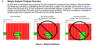

    4. 我们仅建议您在地图结果中的任意位置获得3个 EQ 级别和4个选通位置的连续区域。 它不需要具体处于较高的 EQ 范围内。
    5. DES 具有自适应 AEQ。 您无需修改 AEQ 设置。 地图工具以固定设置运行 AEQ、从而提供当前电缆链路中 AEQ 性能的总体概述。 MAP 工具仅用于调试/诊断目的。
