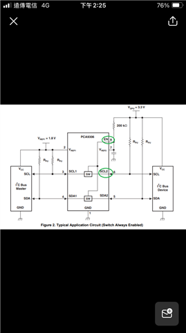

您好、TI 团队
如何验证 Vref2与 PCA9306上的上拉电压之间的关系? 在我的系统中、SDA1和 SCL1的电压为1.8V、而另一侧的电压为3.3V。 但是、在将上拉电阻器移除到3.3V 后、SDA2/SCL2仍会输出2.8V 的电压。
    尊敬的 Kung:
    您是否有可以分享的原理图以便我可以看到 PCA9306是如何连接的?
    Tyler
    如图所示、SCL2缺少上拉电阻器
    PCA9306是无源开关;上拉电阻器必须生成高于 VREF1的输出电压。 (我不知道为什么要测量2.8V;可能还有其他东西会将线路弱上拉。)

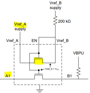

    您能否提供与 EN 引脚、SCL2引脚和 SW 相关的内部设计、以便我们了解 VREF 和输出电压之间的关系?
    此图像不清楚。
    PCA9306与 LSF0102相同;请参阅 [常见问题解答] LSF 转换器如何工作?
    EN/Vref_B 引脚上的电路可确保所有晶体管的栅极电压为 Vref_A 加上阈值电压。 这意味着对于所有介于0V 和 Vref_A 之间的电压、开关处于闭合状态、其行为类似于模拟开关、即、Ax 和 Bx 上的电压基本相同。 这意味着低于 Vref_A 的电压没有转换。 (对于高于 Vref_A 的电压、开关断开、高电平电压由上拉电阻器决定。)
    尊敬的 Kung:
    请告诉我,克莱门斯的回答是否有用。 我同意他的说法。
