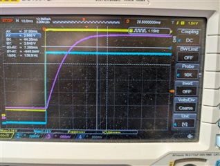

我尝试在外壳中带有两个独立 USB 器件的产品中使用此芯片、但我们希望客户只能插入一条 USB 电缆。
我们不需要下游电源管理、也不需要对集线器进行白标签、因此我们选择在引脚搭接模式下运行集线器、而不会禁用 EEPROM 和电源控制。
从阅读数据表可以看出、大多数引脚都具有内部上拉或下拉电阻、可将该引脚配置为合理的"打开后正常工作"类型设置、因此在我们的原型中、我已相应地将这些引脚保持断开状态。
遗憾的是、我们的原型存在问题、在原型上、部件会工作一段时间、然后突然退出。 否则它根本无法启动。 我们注意到芯片在回流焊后会工作、然后在恢复到室温后又不工作。 使用倒置式空气除尘器将芯片冷却至冻结也可以使芯片正常工作。 我注意到、即使数据表显示引脚在相同方向上具有内部上拉和下拉、参考设计也使用外部上拉和下拉。 内部上拉和下拉的强度有点像是内部上拉和下拉的强度取决于温度、它们通常太弱而无法实际依赖在室温下将引脚保持在高电平或低电平、但以某种方式将芯片移离室温会使其足够强、从而能够正常工作。
我们的原型板已直接接地测试、将连接替换为1k 下拉电阻、使一些非工作的原型板变为现实。 一些电路板在测试直接接地的情况下可以正常工作(但在加电一段时间后有可能停止工作)。
具体问题:
*哪些引脚需要外部上拉/下拉来进行基本操作,而无需电源管理或白标? 即在上述原理图中、哪些未连接的引脚可能导致了我们的问题。
*我的 BOM 中已经有10k 个电阻器、如果可以、我更愿意将它们用于上拉/下拉。 参考设计使用4.7K、10k 太弱还是可以用?
*如果我们不使用电源管理、有多大必要连接 USB_VBUS? 90.9k 目前我们的 BOM 中没有、在我们实际上不需要此芯片提供任何形式的 OVLO 或 UVLO (OVLO 由 TPD1S514上游提供)时、我非常想避免添加它。 如果由这个引脚悬空产生的杂散电压导致了我们的问题、我能将其接地吗?
*电源时序要求的重要性是什么? 我的1V1和3V3同时出现、大约15ms 后、GRSTz 达到其2伏阈值。 通过短接 GRSTz 电容器然后释放该电容器强制进行复位不会使芯片恢复正常工作。 我是否需要重新设置电源以使3V3具有刻意的延迟、或者这看起来可以吗?
    其他注意事项:所有电源引脚均在每个电源引脚1mm 范围内以100nF 旁路。 每个旁路电容器都通过自己的过孔接地、一些电源引脚共享到电源平面的过孔、但我在这里看不到边际功率或旁路是个问题。
    更新:我在电阻分压器3V3->56k->USB_VBUS->10K->GND 中发现了一个原型板、该板拒绝启动、现在正在启动。 看起来该器件引导所需 USB_VBUS 引脚上的电压、以及在没有异常的情况下引导的其他电路板以某种方式发生异常。
    USB_VBUS 上可使器件处于满意状态的电压范围是多少? 我真的很想在不增加 BOM 的情况下摆脱它。 如果可以将其连接到1V1或1V1并使用10K/10k 分压器、那就很理想了。
    USB_VBUS 引脚必须偏置500mV 才能使集线器工作、它不能悬空。

    工作的电压范围是多少? 550mv (即我的1V1导轨除以2)是否可以正常工作?
    400mV 至1V 之间的电压应该可以。
    好的
    Brian
    好的、这意味着我可以使用2个10K 来对我的1V1导轨进行分频、而无需将该值添加到我的 BOM 中。 谢谢你。
