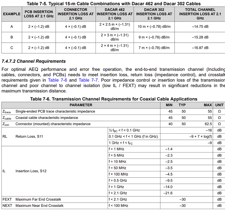

我们在不同的平台上设计了 FPD-Link III 串行器。
我的问题是是否可以修改 PoC (同轴电缆供电)滤波器电路、因为现有的 PoC 电路仅支持500mA。
我们需要能够处理1A 的 PoC 滤波器电路。 您能否推荐合适的 PoC 滤波器电路以及器件型号?
FPD-Link III 串行器器件型号:DS90UB953-Q1
建议的铁氧体磁珠器件型号:BLM18HE152SZ1D
建议电感器器件型号:TYS3015100M-10
www.ti.com/.../ds90ub953-q1.pdf
    您好 Venkateshraja、
    TI 不设计 PoC 网络。 我们与第三方供应商合作、开发可满足 FPD-Link 通道插入损耗和回波损耗要求的 PoC 网络、同时满足客户的系统要求。
    如果您需要953器件的1A 解决方案、则需要直接联系线圈供应商、让他们提供定制解决方案。 我们与 Coilcraft、Murata 和 TDK 密切合作。 您可以联系其中一个开发人员并与区域支持团队取得联系。
    请参阅960数据表中的以下表格、了解要满足的 IL / RL 目标。
    此致!
    Justin Phan
