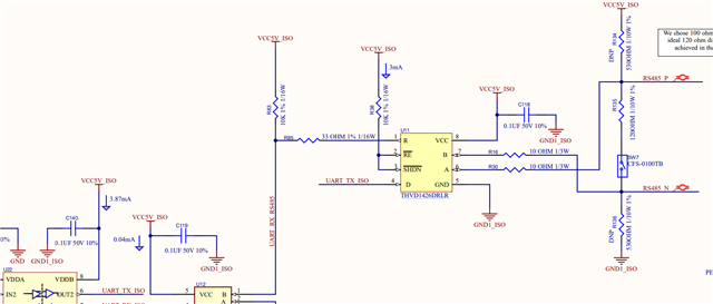

我们将为我们的应用使用 THVD1426DRLR RS -485收发器、其具有5V 电源电压和120Ω、1/10W 终端电阻器。 您能否确认1/10W 端接电阻器是否足够、或者我们是否应该增加功率?
我们已附上 THVD1426DRLR 的原理图供您参考。 请查看原理图并建议端接电阻器的合适功率。
Sonali
    此外、请告知我们 RS485信号的电压电平是多少?
    正常运行期间的典型功率耗散为75mW。 100mW 时、没有很大的安全裕度。 您是否希望能够承受电缆中对另一个电压的短路?
    驱动器的输出信号介于0V 和5V 之间。如果节点之间存在接地偏移、则总线电压可能处于更宽的范围内。
    尽管使用两个120欧姆电阻器时的典型功率耗散可能是此估算值的两倍、但 Clemens 是正确的。
    该器件的典型 VoD 为3V。 使用两个120欧姆的终端电阻器(120//120 = 60欧姆等效值)时、流经该电阻器的电流将为50mA。 功率= V x I SO 3V x 50mA = 150mW。 这不包括在转换期间电缆电感可能升高电压的瞬态。 对于裕度、您可以将这个数字加倍 以维持正常运行。 (假设电压和电流过冲为50%)。
    对于任何对 Vbus 轨短路的情况、您可能需要了解 Vbus 轨的最大电压、并假设等效电阻两端的压降。
