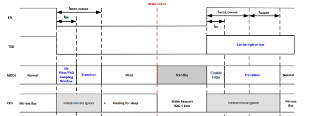

我的客户测试了 TLIN1028-Q1、遇到了以下问题、您能不能做一些评论?
客户想将模式从正常模式更改为睡眠模式。
 可满足 EN =低电平> TEN、TXD =低电平以及 nRST =高电平。
1.当它们首先下拉 EN 并在2us 后下拉 TXD 时、TLIN1028-Q1会平稳进入睡眠模式。
2. 当 TLIN1028-Q1在7us 后首先下拉 EN 并下拉 TXD 时、无法进入睡眠模式。
我想问一下、TXD 和 EN 下拉时序的具体要求是什么、为什么这两种情况是不同的?

    我认为、您将 t_EN 规格称为数据表类型、是在 EN 被拉动后对 TXD 进行采样的窗口、建议仔细检查测试中的实际因素不会影响实际时序(器件输入引脚上的有效时序可能与测量的延迟不同)、并确保上升/下降时间在推荐范围内实现干净的信号转换、谢谢。

    遗憾的是、我看不到数据表建议 TXD 在 EN 之前处于低电平的位置。 请注意、t_en 规格还指示在对 TXD 采样之前更改 EN 的状态。 因此、 在对 TXD 采样之前、器件可能仅等待3us。 因此、在此感谢、系统需要在 EN 为低电平后的3us 内将 TXD 驱动为低电平、以保证所有条件下都进入睡眠模式。
