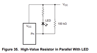

我们将使用 TCA9535 来驱动与其16个 IO 引脚相连的16个 LED。 我们担心电池功耗、尤其是任何 LED 熄灭时。 请单独回答以下问题。
1.根据数据表第10.2.2.2节、它声明为"由于 LED 用作二极管、当 LED 熄灭时、 I/O VIN 比 VCC 大约低1.2V"根据我的理解、如果 IO 设置为输出、输出电平为低电平、则 LED 将开启。我的问题是、当 LED 关闭时、我们假设通过将特定 IO 引脚设置为输出、其电平设置为高电平来实现。 在这种情况下、LED 二极管应该处于反向偏置状态、但为什么数据表中指出 Icc 随着 VIN 变得低于 VCC 而增加、此时 IO 必须设置为输出而不是输入?  如果我的假设有误或遗漏了任何内容来理解数据表中的此建议、请告知我?
2.为什么我们不能使用 LED 的阳极连接到 IO 和阴极通过电阻到 GND ? LOH 最大限值是否是由于电流限制、即 LOH 最大限值是10mA、而 IOL 可能高达25mA?
谢谢。此致、
Muhammad Awais
    1.第10.2.2.2节仅在将引脚配置为输入时适用。 当输出为高电平时、引脚电压为 VCC
    2.可以;IOH 和 IOL 是对称的。 GND 电流限值高于 VCC 限值、但 LED 要求10 mA 较高的可能性不大。 您可以控制8个具有阳极的 LED 以及8个具有阴极的 LED。
