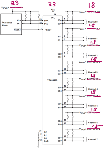

我们的主机电压为3.3V、而器件电压为1.8V。
如果我们将3.3V 用于 TCA9548电源和外部 PU 1.8V、那么该设计是否具有任何 SI?
器件规格
(max)为0.6V、(min)为1.71V。
VOL (max)为0.45V、VOH 为1.71V。(min)为1.71V。
    TCA9548A 的电源不应大于任何上拉电压;否则、输出电压可能过大。 VCC 使用1.8V。

    但我们使用1.8V 作为 Vcc、它是否需要主机侧的9617 PoP?
    或者、我们可以使用连接3.3V 主机 smbus 直接连接到 TCA9548。
    尊敬的 Leo:
    Clemens 关于使用1.8V 电源、这是正确的。
    主机端的9617 Pop 是什么意思?
    Rami

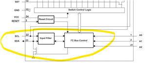

    抱歉、Rami、让我来澄清一下我的问题。
    我的音频来自主机端 SMBus、因为 VCC 无法覆盖外部 PU。
    但我们的主机为3.3V、我们是否需要将 TCA9617放置在黄色块上、或者我们是否可以直接在主机和 TCA9548之间连接?
    μ I²C 是一种双向协议;主机总线和从总线之间没有电气差异。 都可以高于 VCC

    TCA9548A 是无源开关;输出电压就是输入电压与开关上的压降(参阅图5-1)。
    好的、我明白了。
    但主总线(主机到 TCA9548A)不会传递 内部开关。
    那么、如何知道主总线上的 VOL?
    我找到5-5相关的表、它是否与灌电流有关?
    此外、TCA9548A Vpass 电压必须等于或低于最低总线电压(钳制下游总线)。
    为什么需要在 TCA9548上使用1.8V VCC?
    是的、该  VOL 规范指定了 VOL
    是的、使用3.3V 电源时、Vpass 应大于1.8V。
