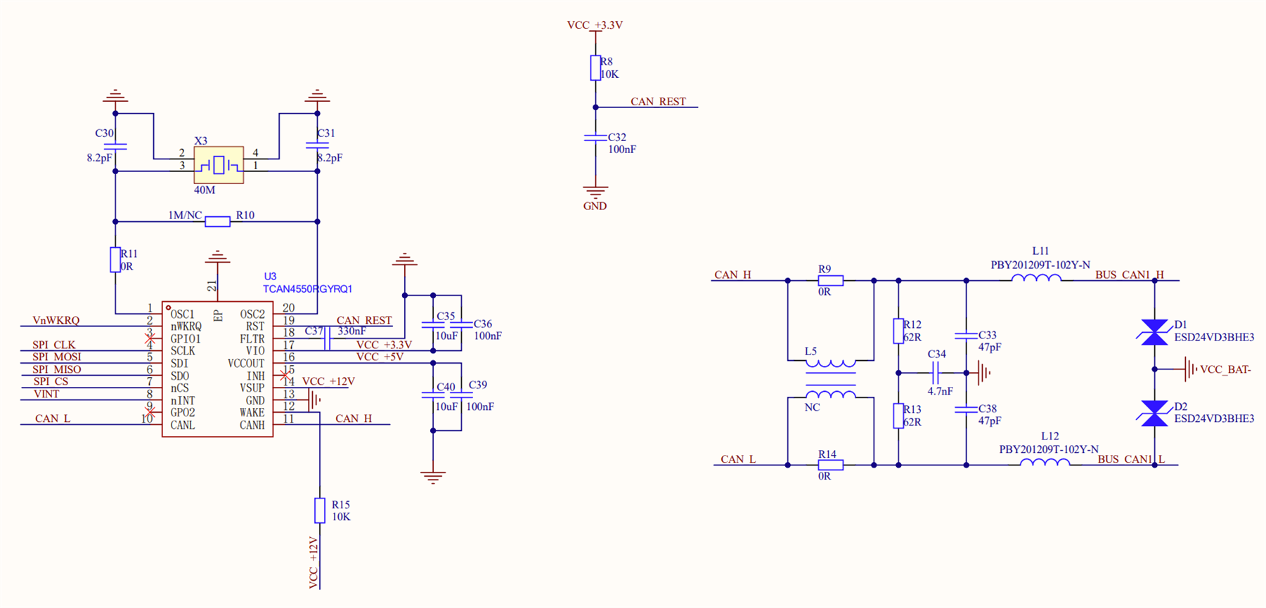

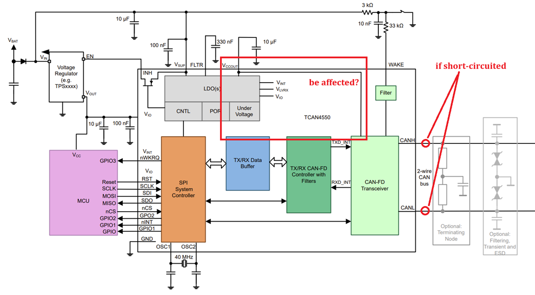

如果 CANH 和 CANL 的外部电路短路故障、它是否会影响 LDO 5V (70mA)输出?
顺便说一下、 PLS 有助于审查 SCH、TCAN4550是否有任何错误?

    [报价 userid="528918" url="~/support/interface-group/interface/f/interface-forum/1496706/tcan4550-q1-if-the-external-circuit-of-canh-and-canl-short-circuit-fault-will-it-affect-the-ldo-5v-70ma-output ]]如果 CANH 和 CANL 的外部电路发生短路故障、它是否会影响 LDO 5V (70mA)输出?[/QUOT]
    VCCOUT 与为 CAN 收发器供电的5V LDO 相同、并且对于组合 CAN 收发器和连接到 VCCOUT 引脚的任何负载、最大输出电流为125mA。  高电流负载也会导致温度升高、在高环境温度下运行也会降低在超过最高内核温度之前可以支持的总输出电流。
    如果 CANH 和/或 CANL 引脚上的短路导致大电流负载、则会导致温度升高并关断。
    有关 LDO 性能的更多信息、请参阅 了解 TCAN4550-Q1应用报告中的 LDO 性能 (链接)
    对于原理图、我有以下注释:
    • RST (RESET)引脚为高电平有效、这意味着需要保持低电平才能正常使用。  通常不建议使用上拉电阻器、因为这样可以将 TCAN4550-Q1保持在复位状态。  如果 MCU 的 GPIO 引脚连接到 RST 引脚、则在正常运行期间、它必须不断通过该电阻器灌入电流、这会增加功耗。  建议使用下拉电阻器而不是上拉电阻器、因为上拉电阻器只需要 MCU 短暂地对 RST 引脚施加脉冲高电平、从而使器件复位并节省功耗。
    • 器件在 OSC1和 OSC2引脚之间有一个内部500k 反馈电阻器、因此不需要1M 电阻器。  晶体、负载电容和串联0 Ω 电阻的基本配置看起来正确。  但我始终建议查看 TCAN455x 时钟优化和设计指南应用报告 (链接)、了解有关时钟模式如何工作以及如何优化电路以实现稳定性能的更多信息。
    • nINT 引脚是一种开漏架构、需要将一个上拉电阻器连接到 VIO。
    • 铁氧体磁珠 L11和 L12并不常见、因此我只想说明一下、我不确定它们的用途是什么、或者它们可能对 CAN 性能产生的影响。
    • 我建议在器件的主电源引脚 VSUP 上放置去耦电容器
    • 当器件处于睡眠模式时、nWKRQ 引脚默认由内部电源驱动至3.6V。  该引脚可以通过寄存器重新配置为开漏架构、如果在该模式下使用、则需要一个连接到 VIO 的上拉电阻器。
