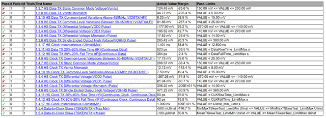

[参考译文] DS90UB960-Q1:共有24项在 MIPI D-PHY 测试中进行了测试、其中13项失败。

可能的原因是什么? 可以通过配置相应的寄存器来改进吗?
    您好、

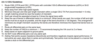

    由于这些是系统级测试、我建议查看 CSI-2布线的实现方式。
    以下是 UB960数据表中提供的 CSI-2布局指南:
    其次、我们建议检查 UB960上的 VDD18电源轨、以确认电源轨在1.8V +/-10%的电压下处于 VDD18的规格范围内、并且噪声不超过25mVpp。
