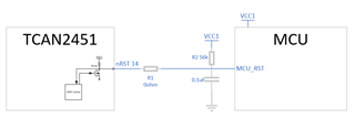

对于 TCAN2451的 PIN14 (nRST)、我们使用该引脚实现外部 MCU 的复位功能。
问题:连接电阻器 R1 (0欧姆)时、MCU 无法连接到 JLINK 工具、程序也无法烧录。 移除电阻器 R1后、MCU 可以正常连接到 JLINK 工具。 您能否提供一些建议并解释导致这种情况的原因?
注:未使用或移除 R2。

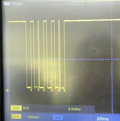

    您能否在尝试烧录程序时探测 nRST 线路 、以便我可以看到 SBC 是如何响应的?

    这些引脚 SWD (DIO /RESET /CLK /VCC1/GND)连接到 MCU
    nRST 网线图
    注意:
    SW 上拉至 VCC1 (调试模式)
    MCU_rst 表示 MCU 复位端口。

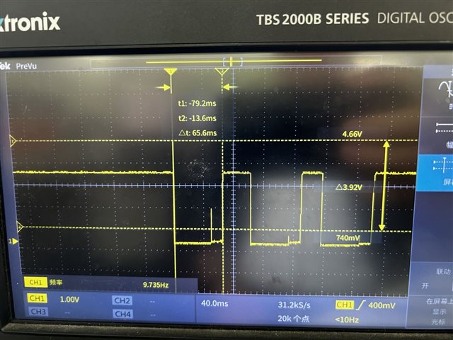

    我有一个问题,图形显示复位信号(NRST),脉冲 宽度为65ms ,它是 SBC 输入的有效复位信号,  SBC 是否可能复位?
    尊敬的 Ray:

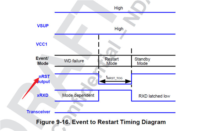

    SBC 可能正在通过脉冲复位-但我不知道在这种情况下、为什么这会对 MCU 产生负面影响。 如果 SBC 已导通且 VCC1已激活、则 VCC1在复位期间不会关闭。 此外、由于 SW 引脚被拉至高电平、会错过看门狗触发器不会导致器件重新启动并最终进入睡眠/失效防护模式(默认情况下、SBC 会在第5次重新启动时进入睡眠/失效防护模式)。
