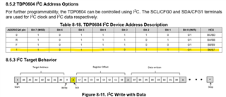

    不幸的是、我似乎不太幸运地与器件交谈。 尽管我尝试了几种不同的方法、但我似乎无法从器件获得确认来确认我已正确发送。
    我将 ADDR/EQ0引脚 上拉、我认为这意味着器件地址应该是 B6/B7、但当我将第一个 ACK 寻址为0时、我似乎想要得到的只是地址。 例如、我还尝试使用位移(因此、'5B'是下面代码中的地址)以不同的方式呈现地址、但没有找到。
    这是我使用的代码以及 Arduino Nano。 我已经仔细检查了硬件连接、所有内容似乎都正确、因此我在软件层面上有所下降。
    设备在开机时配置不正确吗? 我是否可以通过硬件进行检查(如果是)? 您是否有任何您确定与该器件正确对话的示例代码?

    您好、Tom、
    我为这个混乱而道歉。 如果要读取显示器的 EDID 信息、则必须直接连接到0604的 DDC 缓冲器。 这意味着数据表中提到的从器件地址不起作用。 如果直接连接到 DDC 缓冲器(我是指连接到 LV_DDC_SCL 和 LV_DDC_SDA 引脚)、 如果 DDC 缓冲器 正常工作、从器件地址0x50读取字节应该会返回信息。
    要使器件本身的 I2C 正常工作、您必须将 MODE 引脚置于悬空状态。 您能否 检查是否完成了该修改?
    如果 MODE 引脚设置为悬空、并且您连接到0604的 SDA 和 SCL 引脚、则应该能够从 您提到的器件地址(B6/B7)获得 i2c 响应、以便进行任何确认、看看器件是否在 i2c 模式下也是打开的。
    j
