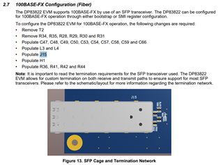

    此 EVM 不标配光纤连接器。 您可以按照用户指南第2.7节中的说明在此设计中建立光纤连接。

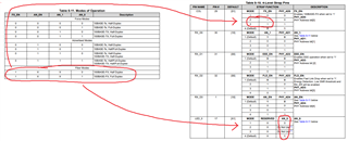

    我想我大致上理解了如何将其上拉、但我仍然不清楚如何在图19中配置上拉和下拉以实现正确的 RMII、100Fx 运行配置。
    要在 MDI 侧设置100Fx、您应该将 COL 信号(引脚29)配置为模式2或模式3。 您可以通过分别将 LED_0 Strap 配置为模式4或模式1来指定全双工或半双工:

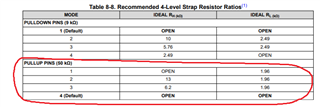

    COL 和 LED_0上每个模式设置的 PU/COL PD 电阻器组合如下面圈出的表中所示:
    要在 MII 侧设置 RMII、您应该将 RX_DV 信号(引脚26)配置为模式3 (RMII 25MHz 基准时钟)或模式4 (RMII 50MHz 基准时钟)。
     下表显示了 RX_DV 上每个模式设置的 PU/PU PD 电阻器组合:
