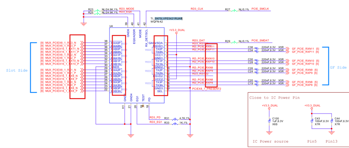

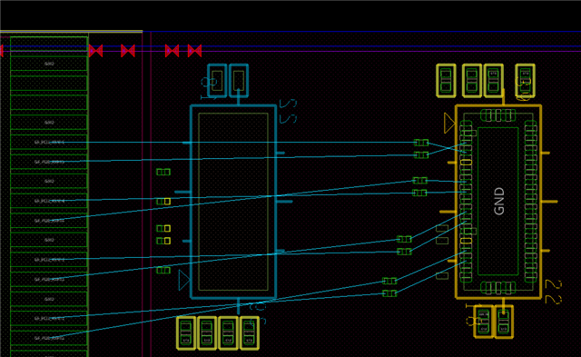

您好、
是否有办法交换  SN75LVPE5421的每个 P/N 引脚?
这将简化布局。 谢谢!
    尊敬的 Jeff:
    在 PCIe 应用中可以交换 SN75LVPE5421高速差分通道的极性。
    请注意这个链接中的常见问题解答、该常见问题解答稍微详细地讨论了这个主题。
    David
