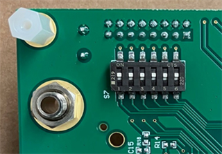

    尊敬的 Sean-san:
    感谢您的帮助。
    下图显示了 S7上的当前设置。
    我认为所有设置都是"开"的、但这是错的吗?
    我想为您确认一下。
    河原市
    您好:Kawahara-San、
    您的设置看起来正确、这些开关处于打开位置。

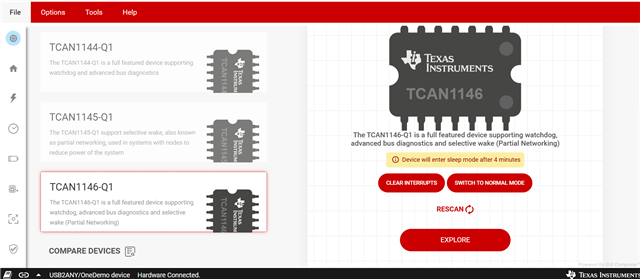

    我尝试使用我自己的 TCAN1145EVM 在 GUI 上运行、它已成功连接。 插入 USB 电缆后、它应该会自动检测到设备。
    您是否能够使用 GUI 的在线版本? 我认为可能是由于 GUI 上 USB2ANY 的固件版本与电路板不匹配、在此在线版本上、您将能够更新到最新版本的固件。
    dev.ti.com/.../
    如果这对我有帮助、请告诉我。
    Sean
    尊敬的 Sean-san:
    感谢您、问题已得到解决。
    使用备用评估板更换后、我们能够确认它是否正常工作。
    评估板在初次发货时似乎有缺陷。
