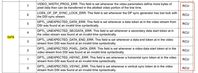

    但是、当 F6出现问题时、初始化完成后读取 F6的值是错误的、至少需要40毫秒才能正确读取
    您好、
    对于状态寄存器、有时可以在上电时或 DSI 流开始期间设置错误标志。 因此、建议通过写入0xFF 来清除标志、然后读回状态标志。
    您能否澄清一下您的评论:"初始化完成后读取 F6的值错误"?  地址0xF6至0xF7报告与 DSI 到 DP 视频时序相关的错误。 通常、当编程到 DSI86中的视频时序与 DSI 接口上接收到的时序不匹配时、这些寄存器中会设置错误。  因此、直到在 DSI 输入端启动视频流之后、寄存器0xF6才会返回值。

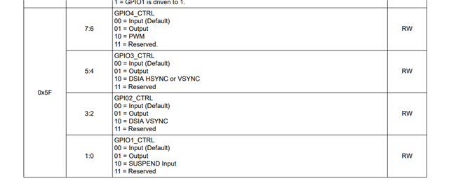

    这种情况有点复杂、让我在这里与大家分享更多背景信息。 客户发现有时上电或唤醒后屏幕出现闪烁、请检查 F6寄存器并找到 DSI 时序错误、 现在我们不知道导致此错误的原因、权 变措施解决方案是在检测到 F6寄存器有错误时重置 DSI86、需要尽可能缩短此检测时间、因此客户想要知道 F6寄存器报告时序错误的速度有多快。
    石头
    让我们看看能否解决这个闪烁问题。
    1.当闪烁问题发生时,如果他们切换至 DSI86内部色条测试,问题是否消失?
    2.如果是、他们能否使用寄存器0x5F 位[5:4]将 HSYNC 和 VSYNC 映射到 DSI86 GPIO 引脚?
    然后、他们是否可以使用示波器来测量 HSYNC 和 VSYNC 频率?
    David
    您好 David、
    明白了、遗憾的是、我们无法测量 HSYNC 和 VSYNC、因为两者都接地。
    尊敬的 Stone:
    David 目前正在出差、因此他的回复可能会延迟。 如果您可以尝试 David 之前 回答中的建议1 并分享结果、这将会很有帮助。
    Shane
    嗨、Shane、David、
    ----- 我已经内部同步,我们已经尝试了色条测试,发现问题消失了。
    嗨、Stone、David、
    ----- 如何映射? 而这个问题重现率:2/100,这个问题不 容易重现,所以我们可以用其他方式来重现它吗?谢谢
    您好、
    如果在切换到色条时此问题消失、则根本原因可能是 DSI 输入和 eDP 输出之间的时序不匹配。要验证这一点、一种方法是通过将0x10写入寄存器0x5F 的位[5:4]来将 HSNYC 和 VSYNC 映射到 GPIO3。 当重新生成误差并使用示波器测量了 HSYNC 和 VSYNC 频率时、您需要查看频率是否满足 eDP 时序要求。
    David
    您好、David:
    根据我们的硬件设计、GPIO3连接地、因此我们无法测量 GPIO3。是否有其他方法来测量 HSYNC 和 VSYNC?
    您好、
    您是否有 GPIO2可用?  您可以将0x5F 寄存器设置为0x08以仅在 GPIO2上获取 VSYNC。 如果您可以进行返工、检查 HSYNC 还将有所帮助。

    GPIO2从硬件设计中上拉至1.8V、我正在与硬件团队检查 GPIO2是否可用。
    我们已读取寄存器0xF0-0xf8、在发生问题时发现寄存器0xF6的值为0x40。
    嗨、Haibin、
    您能否请他们 首先通过为错误检查寄存器设置0xFF 来清除错误。
    如果这两个器件仍然出现错误显示并读取0xF6 = 0x40、则可能与时钟不稳定有关。 它们是否使用基准外部时钟?

    我已经与我们的硬件团队确认 GPIO2可以使用。

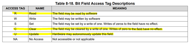

    我阅读了数据表、发现0xF6寄存器的访问权限是"RCU"、什么是"RCU"? 您能否检查我们是否可以将值写入0xF6寄存器?
    嗨、Haibin、
    "表8-18. 位字段访问标签说明"中提到了寄存器标签。 RCU 表示:
    因此、向每个位写入1、这意味着写入0xF6 = 0xFF 将清除所有错误、直到它被硬件更新。
    Ikram

    是的、始终 0xF6 = 0x40、没有其他错误、当系统正常时、该寄存器0xf6 =0。

    0xF6上显示的同步丢失错误与时序问题有关、例如未针对 DSI 源时序正确对 DSI86进行编程。  另请检查数据表中的上电和断电序列。
