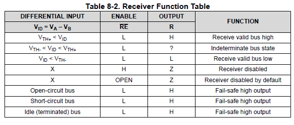

尊敬的 TI 专家
我有一个差分信号正在传输到 THV2450的总线引脚(A 和 B)、它们是+- 14V。 我想为电路选择一个 TVS 二极管。 您是否有任何推荐的 TVS 二极管?  SMAJ14CA 是否足以保护器件和线路免受瞬态和浪涌的影响?
另外、数据表指出接收器引脚具有失效防护运行功能、并且
"接收器因以下原因而失效防护、导致无效总线状态:
•出现总线开路、例如连接器断开
•出现总线短路、例如电缆损坏、将双绞线短路在一起
•当总线上的驱动器没有进行有源驱动时、出现总线空闲情况
其中任一种情况下、如果输入振幅的持续时间超过、接收器将输出失效防护逻辑高电平状态
TD (OFS)、小于|VTH_FSH|。'
 当输出为"?"时、我是否仍需要一个上拉电阻器?
感谢您耐心帮助我解决这些问题
ENA
    是的、 SMAJ14CA 可以 保护±14V 信号免受较大电压的影响。
    失效防护接收器具有针对大多数常见错误状态定义的状态(请参阅表的最后三行)。 发生不确定状态的可能性极小;这时需要驱动器来强制总线达到特定的电压、然后使用上拉电阻就无益。

    Unknown 说:
     当输出为"?"
    时、是否仍需要一个上拉电阻器?
    实际上、从器件不知道该怎么做的意义上讲、并没有不确定的状态。 更像是每个器件都不同、其阈值可能位于不同的区域。 一些可能将-100mV 视为 R=高电平(并且始终会这样做)、另一些可能将-100mV 和 R 视为低电平。 这是器件差异和内部电阻器不匹配造成的。
    您可以添加外部失效防护电阻器(A 上的上拉电阻器和 B 上的下拉电阻器)、以便在总线空闲且禁用总线上的驱动器时增加更多裕度。
