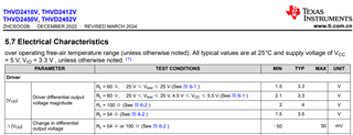

 我会检查不同器件上 RS485的 VOD 设置。

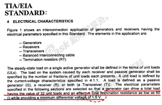

 我看到 TIA/EIA 标准至少对1.5V 最小值的 VOD 有要求。 但我发现 SN65HVD1782器件的 VOD 非常低、这是标准模式。
我的问题是:
1、为什么 RL = 54 Ω、3.15V≤VCC≤3.45V 条件将符合标准规范、它是否仍符合 RS485标准?
2.为什么另一个器件没有提到 3.15V≤VCC≤3.45V 的条件、比如 thvd2410
3.在 IC 定义上设计 VOD 范围时,有什么`s 限制和关注?
    该标准假设您使用5V 收发器。 在3.3V 时、VOD 会降低、以便为电源提供一些余量。
    这在实践中不是问题、因为所有接收器都具有宽共模范围。

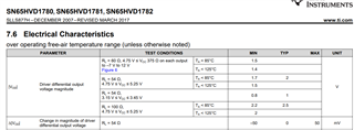

    您好 Allen、
    我认为 HVD1782的设计采用5V Vcc、他们将 VoD 指定为3.3V、而不考虑 RS485标准。 该器件可以在3.3V 电压下工作、但在3.3V 电压下不符合 RS485标准。
    [quote userid="515753" url="~/support/interface-group/interface/f/interface-forum/1502289/sn65hvd1782-vod-checking 为什么 RL = 54 Ω、3.15V≤VCC≤3.45V 条件将符合标准规范、它是否仍符合 RS485标准?
    RS485接收器需要+/-200mV、因此、只要满足这一要求、总线上的接收器在3.3V 下使用时仍应使用 HVD1782运行、但在3.3V 下支持的距离和数据速率可能不像5V 那么好。

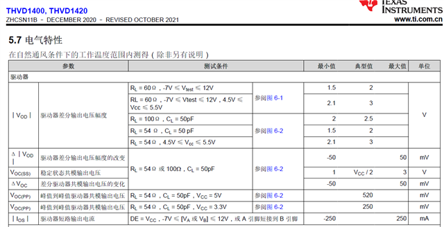

    [quote userid="515753" url="~/support/interface-group/interface/f/interface-forum/1502289/sn65hvd1782-vod-checking 为什么另一个器件没有提及 3.15V≤VCC≤3.45V 的条件、就像 thvd2410
    THVD14XX 的设计考虑了3.3V 工作电压、目标是满足 RS485标准。

    但我们可以看到、THVD1400在此处没有提及 VCC3.3V 上的 VOD。
    所以我的目的,如果设备使用标准,他们需要在5V 工作以获得更高的 VOD,但我们不能 保证在3v3VCC?
    Allen、
    顶部 VOD 规格使用3V 至3.6V 的 Vcc。 所以我们保证60欧姆的最小电压为1.5V。 我通过查看该器件的特性数据来验证了这一点。
    对于 THVD14xx、其设计为在3V 或更高的电压下具有1.5V 或高 VoD。 较旧的 HVD1782未设计为大约3V Vcc。
