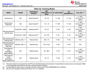

   是否有 TI953时钟输出的基准设置? 我们需要来自 CLK_OUT 引脚的27M 时钟。
行兴
    您好:Xingxing、
    感谢您的问题。 您是否知道此处的合作伙伴解串器是什么以及 FPD-Link 正向通道的运行速率? clk_out 基于模式和工作速率、如下所示:
