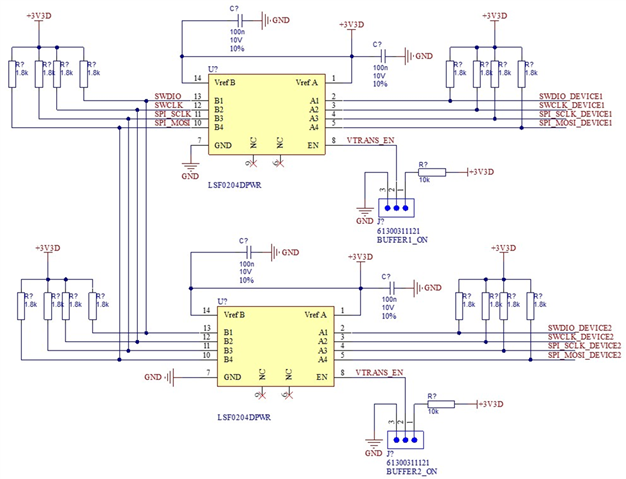

大家好、我需要在多个器件之间切换 SWD 线路(来自 SCTLINK 的编程信号)和 SPI 线路(来自主机 MCU)。 这是两 侧3V3逻辑域中的双向数据传输。 我之前使用 LSF0204DPWR 进行电平转换。 但我不确定这是否适合总线切换和快速信号(大致为12Mb/s)。 图像说明了我要做的事情。
理想情况下、我不想使用任何上拉电阻器。 但我知道该器件需要它们。 我找不到任何其他可以自动进行双向传输的合适器件。 禁用时、I 将要求端口处于高阻抗/RF tri 状态。
您认为这样会起作用吗? 谢谢
    您好、
    在等待对此问题的回复时、我遇到了 P/N TS3USB221的 USB 开关。 如果基于 LSF0204DPWR 的解决方案不合适、您认为我可以使用 TS3USB221等开关吗? 谢谢
    LSF0204D 可用于这种情况、但它不会传递高电平信号 ner Vref_A、因此在输出端需要上拉电阻器。
    您可以使用任何支持所需电压和频率的通用开关。 SN74CVTLV3126是一款四通道1:1开关、但您可能需要一个集成式2:1开关、例如 SN74CBTLV3257或 TMUX1574。
    您好、感谢您在此处提供的指导。 我将使用  TMUX1574。 此致比利
