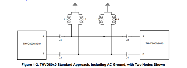

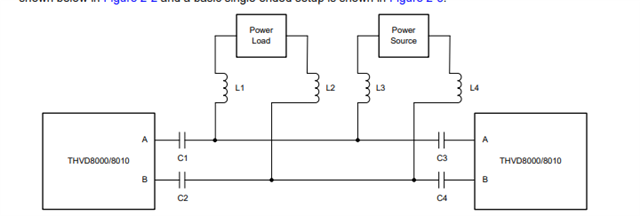

    对于第二个问题、请查看下面的 THVD8000应用的简化图:
    电源负载/电源可以是动态的、如果遵循正确的设计协议、这不应该是一个主要问题。
    本质上、在为应用选择电感器和电容器时、务必保持适当的阻抗水平、以便 THVD8000能够正确驱动负载。
    假设电源和电源负载都包含大容量电容-对于输入电容器形式的降压转换器、使用不同的直流电源为线路上的其他降压转换器提供输入电源我假设主直流电源上会有大容量输出电容。
    这很重要的原因是、THVD8000除了电感器之外的所有器件都将视为"AC GND"
    将从电感器和其他 THVD8000的所有总线负载视为共模阻抗(这是一个用于表示 A 线和 B 线到 GND 阻抗的值-这遵循标准 RS -485、这意味着端接系统的最小值为375欧姆)。
    就 THVD8000而言、没有电源或电力负载、因为电感器连接到"GND"(它不是真正的接地、而是连接到 THVD8000)。
    此外、由于电力线的主能量是直流、因此很少的电源信号通过耦合电容器(如上面的 C1 - C4所示)使其通过。
    最大的问题基本上是降压转换器的开关噪声-但只要尽可能降低噪声并且将开关频率范围与 OOK 调制频率范围分离、就不会出现太大的问题。 此外、由于这是对噪声敏感的器件、通信节点上的额外滤波可能包括分裂终端、A 和 B 到 GND 的滤波电容器(为获得更佳结果、不超过100pF -但起始电压低于100pF -大约为50pF)有助于提高性能。 最大的问题是您不希望降压开关的速度与 OOK 数据相似、因为 THVD8000可能会根据噪声幅度以脉冲序列的形式读取开关噪声。
