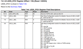

我正在使用 DP83869HM 编写一个原理图、并寻求有关 LED 引脚的指导。 如果我想让三个 LED 显示状态、应如何配置这些引脚、使它们仅依赖于 MDIO/MDC。 我的担心是、如果我将 LED 设置为 GND 或上拉、它会将 PHY 设置为特定模式。
    您好、Jose、
    为了澄清一下、您是否希望在没有任何物理搭接(上拉/下拉电阻器)的情况下将 DP83869上的 LED 引脚连接到 LED?
    所有 LED 引脚都有弱内部下拉电阻、默认情况下会将 LED 配置(strap)设置为"0"。 根据 PHY 所处的运行模式、这会产生不同的影响。 例如、如果您计划使用 RGMII/SGMII 转铜缆(RJ-45)模式、这将默认为1000/100/10Mbps 速度启用自动协商:
    可以使用 LEDS_CFG1寄存器通过 MDIO/MDC 接口更改每个 LED 的状态指示:
    希望这对您有所帮助、如果您有任何问题、请告诉我。
