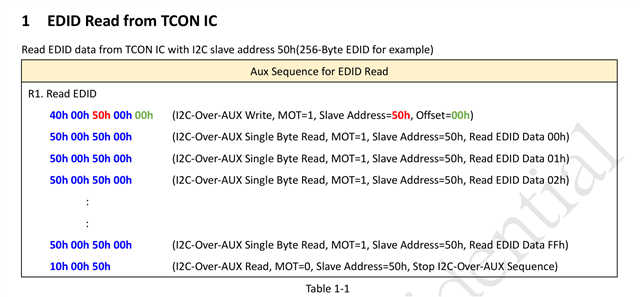

我们想使用 i2c over aux 来读取和写入面板,我已经尝试启用 IOA(直接模式)如下代码,但我不知道如何通过 sn65dsi 驱动程序读取和写入面板。请告诉我如何为面板执行 i2c 读取/写入吗?
启用 IOA 代码:
sn65dsi86_write (client、EDP_I2C_ADDR、0x60、0xA1);EDP_I2C_ADDR=0x2C
您能否以 EDID 为例并提供示例代码?
EDID 命令:

    嗨、Haibin、
    该脚本显示正在读取 EDID。 0x2D 是 DSI 桥的地址、0xA1写入寄存器0x60。 然后可以读取地址0x50的 EDID。 在最后一行中、从 EDID 读取256个字节。
    该脚本用于 Aardvark I2C 适配器。 请将语法更改为驱动程序的语法、并以相同的方式读取 EDID。
    ======= 启用 I2C_ADDR_CLAIM1=====
    60 A1 />
    ======= 写入 EDID 基址00 =====
    00 />
    ======= 读取256字节的 EEID=======
    00 />

    这是什么步骤?  器件地址为0x2D、EDID 目标地址为0x50。  读取 EDID 的过程是 从 目标地址0x50 (EDID)的起始寄存器0x00读取到0xFF。
    - Ikram

    嗨、Haibin、
    您之前提到过直接方法是有效的。 它是否持续运行?
    SoC/source/GPU 数据表中应该提到是否支持 I2C 上的时钟延展。
    对于间接方法、请执行以下操作:
    1.先清除寄存器0xF4。 写入寄存器0xF4 = 0xFF
    2.确保0xF4被清零:读取寄存器0xF4
    3.通过写入以下内容对 AUX_CMD = 0x4进行编程:
        -寄存器0x78 = 0x40
        -寄存器0x76 = 0x50
        -寄存器0x77 = 0x0
    4、发送、通过写入寄存器0x78 = 0x41
    5.确保设置 SEND_INT 且没有错误。 读取寄存器0xF4
    6.确保发送位被清除。 读取寄存器0x78
    我附加了上一个线程中的以下脚本、用于 Aadvark 适配器的间接方法步骤。 请检查一下是否正常工作、然后继续执行其余步骤。
    如果直接方法有效、我们仍然建议使用它来简化步骤。
    Ikram

    嗨、Haibin、
    这两条线路用于读取操作。 它从从从0x00开始的地址0x50开始读取、并从256个字节开始读取。 对于读取 I2C、它有两个步骤、即写入和读取操作。
    根据系统的发送方式、您只需从地址中读取并在一行操作中注册即可。
    00 />
    00 />
    Ikram

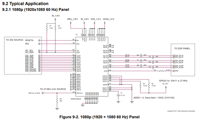

    您好 Ikram、
    当我们读取 NG 器件的 EDID 时遇到 i2c 错误、并且发现器件没有 ACK。 我们捕捉到波形、发现与普通设备相比、NG 设备上的 AUX P/N 已交换。您能告诉我们如何通过设置 DSI86的寄存器来交换 AUXP 和 AUXN 吗?
    另外、如您所知、我们可以在一个项目上获得 EDID、但无法在另一个项目上获得 EDID、您可以采用任何调试方法吗?
    我们有时发现0xF4=9和0x78发送位无法清零。

    嗨、Haibin、
    1.您能否分享所捕获的波形,以及它们在工作板和不工作板之间的区别? 还请提供原理图、包括整个链接中的 AUX 通道。 请检查此设备(源端)和接收端(显示/接收端)的 AUX 通道组件和连接。
    AUX 连接 应根据拉电流和灌电流原理图上的 DP/eDP 实现进行设置。
    2.在不工作的板上,当前出现的问题是什么?
    所有电路板的构建是否相同、或者是否存在任何差异、例如不同的显示、不同的 eDP/DP 接收端等?
    SN65DSI86只能交换数据通道的极性、而不能交换辅助通道。 因此没有寄存器设置来 反转极性。
    Ikram

    NG 波形与 OK 波形相反、这意味着 OK 波形上的电压电平较高、但 NG 波形上的电压电平较低。
    您好  Ikram、
    在典型应用中、为什么图9-2 1080p 面板的 AUX_N 不需要上拉电阻器? 我们的工程也是1080p 面板、AUX_N 上拉3.3V。
    嗨、Haibin、
    您的面板是 DP 还是 eDP 配置? 这将决定 AUX 通道需要哪些元件(交流电容器、上拉和下拉电阻器)。 对于 DP 和 eDP 实现、数据表中的图9-1和9-2是不同的。
    在接收到 DP 主链路和 AUX 的 DP/eDP 接收端(显示屏)上、这里添加了哪些元件? 请分享这部分原理图和 NG 情况的波形。
    谢谢您、
    Ikram
