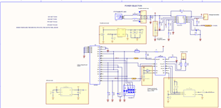

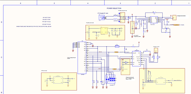

首先、我可以 根据充电器类型正确检测 CC1 CC2电压、但在 UFP 模式或 DRP 模式下、OUT 1和 OUT2都没有响应。  我的原理图如下所示。 我们的想法是 、仅选择5V3A 充电器、并像 IN2一样接通电源。
请建议我如何根据充电器类型从 OUT1和 OUT2获得正确的逻辑输出。

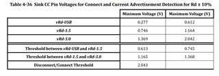

如果我连接5V3A 充电器、并且对于5V2A 充电器、我可以检测到 CC1 =1.5V。 但我使用的是5V3A 充电器或5V2A 充电器、OUT1和 OUT2始终为高电平。
    您好、
    CC 总线上的读取电压似乎对于充电器的额定值是正确的:

    此外、您能分享这个原理图的 PDF 吗? 我无法放大提供的图像。

    我仍然无法读取网络名称。 您可以发送 PDF 吗?

    e2e.ti.com/.../3000Series_5F00_JDI_5F00_REV3_5F00_power.pdf
    感谢您发送原理图。 我在原理图中没有看到任何问题。
    您是否能够在 I2C 模式下连接到 OUT1和 OUT2以查看是否进行了连接? 当 OUT1和 OUT2都为高电平时、意味着没有发生连接。
    您能否确认电路板上的芯片是 TUSB320HI? 如果情况并非如此、则需要将 EN_N 引脚拉至低电平。

    我仍然没有获得 OUT1和 OUT2上的预期逻辑电平。 请参阅随附的 PDF、其中显示了如何使用 TUSB320LARWB 进行设置。 我使用5V 3A 充电器、根据数据表、OUT1和 OUT2在连接到提供5V 3A 电流的主机时都应处于低电平。 但是、在本例中、无论充电器类型如何、两个输出都保持高电平。 90欧姆电阻器完全用作负载来消耗一些电流。 我在此设置中配置了 UFP。 请建议如何获得正确的输出。
    此设置不正确。 请使用 microUSB 或5V 桶形连接器为电路板供电。 然后在插入充电器时探测 OUT1和 OUT2。
    请移除90欧姆负载、我不确定为什么要拉电流。

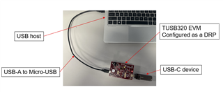

    设置应该更像此示例。 在这种情况下、TUSB320配置为用作 DRP、并用作 DFP 而不是 UFP、但连接应相同。 而是关掉您将插入 USB-C 充电器的 USB 设备。
    感谢您的建议。
    正如您建议的、我将其配置为 DRP。 我可以作为 UFP 访问 Thumb 驱动器。 CC1为0.38V。 它处于连接状态。

    在 EVM 上、OUT1和 OUT2具有上拉电阻。 尝试取消填充突出显示的电阻器上拉电阻器、并确保 DIP 开关连接到 LED:

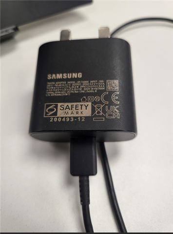

    我可以在 DFP 模式下成功运行、这意味着我可以使用您建议的设置读取和写入拇指驱动器。 但是、ID 引脚间歇性地变为高电平和低电平、而 OUT1和 OUT2始终保持高电平。" 我使用了三星手机充电器和电缆按照附图.
    您好、
    我找到了一个合适的3A 手机充电器作为比较. 我开始使用 I2C 模式进行测试、以确认此应用是否可以正常工作。

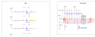

    我也能够让 EVM 在 GPIO 模式下工作。
    必须移除 R11、R13、R176和 R10。 然后将开关1.1、1.2、AD 1.3设置到 ON 位置。
    在未插入充电器的情况下、EVM 应如下所示:
    插入充电器后、应如下所示:
    看到 OUT1和 OUT2 LED 亮起表示 OUT1和 OUT2处于低电平、表明连接为5V 3A。

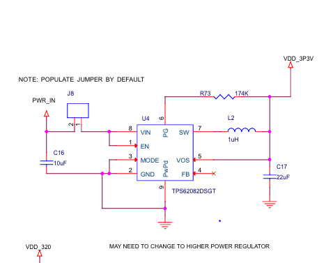

    我得到的结果是一样的。 非常感谢您解决该问题。 还有一个问题:我们是否确实需要高电流降压转换器来支持3.3V 上拉设置? TPS62082DSGT 支持高达1.2A 的电流、实际上我们是否需要具有如此高电流能力的降压转换器
    您好、
    我不相信。 不应通过任何连接到降压转换器的输出来拉取这么大的电流。 可能有必要测量来自 VDD_3P3V 网络的电流消耗以确保做到这一点。

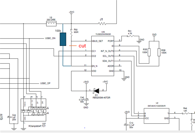

    评估板工作正常。 但是、在具有相同设置和电路的 PCB 上、 OUT1 OUT2 保持低电平、与上拉电阻无关 CC1 CC2 、根据充电器类型的不同而有所不同。 所有设置均相同、但我的器件型号是 TUSB320HIRWBR。 我使用100k 电阻器上拉。 我不确定为什么输出没有变化、
    e2e.ti.com/.../8688.power.pdf
    您能否确认 CC 线路未被上拉至5V?
    此外、我认为端口引脚应在这里悬空。
    我可以确定 CC1和 CC2没有上拉至5V。 这些引脚上的电压电平取决于所连接的充电器类型。 当我使用5V 3A 充电器时、测量值为1.6V、而连接到笔记本电脑 USB 端口时、读数为0.4V
    您好、是否能够使用 EVM 上的 TUSB320LAI 组装电路板并下拉 EN 引脚? 此外、是否可以使用 TUSB321? TUSB321专为 GPIO 运行而设计、TUSB320专为 I2C 运行而设计。
    TUSB321的引脚对引脚不兼容、因此无法轻松更换。 但是、在下一个版本中、我使用的器件型号 TUSB320LAI 与 EVM 中的器件型号相同。 当 PCB 准备就绪时、我将在此处持续更新。
