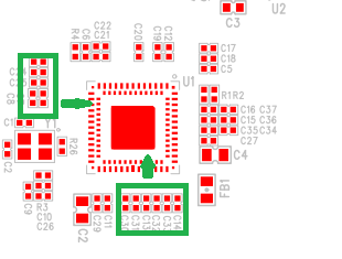

我想请求您审查布局设计。 请查看下面的附件、并告知我审核结果。

    请将 单端结构移至靠近布线端的位置
    将电源电容贴装到 SUPPLY 引脚。

    您好、Jeffery:
      抱歉、回复延迟、客户能否将红色迹线移至左侧末尾

    您好、Brian、
    以下是您注释时修改的最终版本。 有什么问题吗?
    "对我来说很好。"
