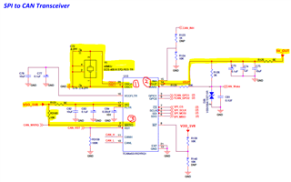

请查找随附的错误日志和原理图以进行审核。 如果您能查看并告诉我是否有我可能遗漏的内容、我将不胜感激。

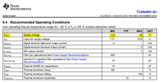

    感谢您耐心等待我上周离开办公室。  我看到您的原理图存在三个潜在问题。
    1.) 根据快速审阅的原理图、我相信您可能遇到与时钟相关的问题。  我看到您正尝试使用 VIO 电压为1.8V 的晶体。  这不奏效。  您需要将3.3V 或5V 的 VIO 电压与晶体一起使用、或者需要使用单端时钟源、例如 CMOS 晶体振荡器或其他一些20MHz 或40MHz 时钟源、将提供0V 至1.8V 之间的单端时钟信号。
    TCAN4551数字内核和 MCAN 控制器直接使用通过 OSC1和 OSC2引脚提供的时钟源、因此如果该时钟不工作、则 SPI 和 CAN 通信都会出现错误。
    另请参阅 TCAN455x 时钟优化和设计指南应用报告 (链接)使用 VIO 电压为3.3V 或5V 的晶体时。
    2.) TCAN4551的最小 VSUP 电源电压为5.5V、而您的原理图仅显示提供了5V。
    3.) 当器件处于睡眠模式时、NWKQ 引脚默认由由 VSUP 电源引脚提供的内部电源驱动至3.6V。  可以将该引脚更改为开漏配置、以便可以使用一个连接到 VIO (1.8V)的外部上拉电阻器、但当器件最初上电时、需要在寄存器配置中完成该操作、以防止可能将3.6V 驱动到1.8V 电源轨上。
    请调整 VIO 电压或 OSC1/2时钟接口、看看这是否可以解决您的 SPI 通信问题。
