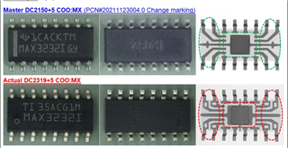

有一个技术问题我想问您、我们的 TI 器件 MAX3232IDR、但我们发现、D/C 2021+和2023+之间的引线框和芯片尺寸不同。
我已经找到了 PCN 标记、但我无法找到引线框的 PCN、您能告诉我2021年之后是否有任何变化?您能否向我发送  引线框的 PCN 文档?
我们需要确保这是正确的,并且没有功能变化,以便生产,所以请帮助检查和建议。

    感谢您提出这一器件差异。 在2021年到2023年之间、只有2个 PCN:您发现的关于器件标识的 PN、而另一个描述了 MAX3232IDR 淘汰情况。 尽管已停产 PCN 于2022年发布、但最后一天器件发货日期是2023年8月、因此此器件看起来属于最后一批。 请注意、此器件已停产、旨在推动改进 ESD 版本(MAX3232EEIDR)、您的特定器件没有任何故障。
    我已联系我们的设计团队、了解他们是否知道为什么会有差异。
    数据表确实提到、2021年更新了热参数。 因此这可能表示内部发生了变化。 但是、由于数据表中没有特定的 PCN 或器件功能方面的变化、因此器件的功能不会发生变化。

    感谢您的耐心。 我最近收到了回复、表明器件没有功能变化。
