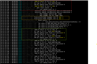

    我尝试了两种方法。 以下是相关步骤。
    场景1:
    1、读取器件模式、FRAME_cnt 寄存器和中断寄存器、清除中断寄存器。 突出显示  红色框 。 TCAN1中的模式为 待机 (2)而在 TCAN2中则为 睡眠 (1)。 帧计数器为0。 CANINT 仅在中设置 TCAN1 1安培。 (trcv0中的内部寄存器…… 此打印语句打印 GLOBAL_INT、INT1、INT2、INT3寄存器字节值。) TCAN2中未设置中断寄存器。
    两个收发器都配置为针对部分网络帧唤醒(选择性唤醒寄存器配置、SWCFG 为1、SW_EN 为1)。 注意: 不会发送 SPI 命令以将收发器更改为正常模式。
    3.之后,观察到即使是 TCAN2 n OW 转换到待机(2)。  在黄色框中突出显示。 不确定如何操作 。 不会发送 SPI 命令来更改其模式。 为什么会发生这种变化?
    4.再次读取两个收发器的模式、帧错误计数器和中断寄存器。 其中绿色框突出显示。 发现这次两个收发器中都找到了 CAN 总线唤醒事件。 不确定如何操作。 因为预计工具正在尝试发送的确认错误帧、所以测试仪器件没有发送其他 CAN 消息。 为什么在 TCAN2中检测到总线唤醒事件? 此外、TCAN1中断寄存器在步骤1中自行清零、那么为什么 TCAN1还设置了 CANINT 位?

    与场景1类似、增加了两个 TCAN 器件的发送方式 正常 在步骤2中完成选择性唤醒配置后。
    1.帧是在两条 CAN 总线上的 TCANS 处于睡眠模式时从独木舟测试仪工具发送的。 但由于确认错误而失败、并且工具正在尝试在后端发送它。
    2.对 ECU 执行下电上电。 因此、MCU 会唤醒、软件开始运行。
    3.读取设备模式和 FRAME_Cnt 寄存器以及中断寄存器,清除中断寄存器。 突出显示   红色框 。 TCAN1中的模式为  待机  (2)而在 TCAN2中则为  待机 (2)。 帧计数器为0。  CANINT  和 PWRON  两者都是在中 设置的  TCAN1  和 TCAN2 。 (trcv0中的内部寄存器…… 此打印语句打印 GLOBAL_INT、INT1、INT2、INT3寄存器字节值。)
    这两个收发器都配置为针对部分网络帧唤醒(选择性唤醒寄存器配置、SWCFG 为1、SW_EN 为1)。 注意:  SPI 命令 同时将收发器更改为 0:正常模式。
    5.之后,观察到两个 TCAN n OW 转换至正常(4)。  在黄色框中突出显示。
    6.再次读取两个收发器的模式、帧错误计数器和中断寄存器。 其中绿色框突出显示。 发现这次两个收发器中都找到了 CAN 总线唤醒事件。 不确定如何操作。 因为预计工具正在尝试发送的确认错误帧、所以测试仪器件没有发送其他 CAN 消息。 两个 TCAN 器件中断寄存器在步骤3中自行清零、那么为什么设置 CANINT 位呢?

    您好 Punith、
    对于这两种情况、无论收发器处于何种模式(睡眠、待机或正常) 、当存在有效的 WUP (如果启用了选择性唤醒、则为 WUF)时、CANINT 标志都将被设置。
    在场景1中、在步骤3之前、总线上是否可能存在一些 CAN 通信(可以是任何帧)、因此 CAN2在 SW_EN = 1之前已经唤醒?
    在场景2中、 在步骤3之前、总线上是否可能存在一些 CAN 通信(可以是任何帧)、从而在两个 TCAN 器件中设置 CANINT?
    Sean

    你好 Sean Guo
    我发现了这个问题。 当我们配置选择性唤醒寄存器时、即 SWCFG 位是 自动清除  设置为0、直到我们将其重新设置为1、然后将 SW_EN 设置为1。
    由于我们测试环境中的工具不断尝试发送帧、因此在期间 SWCFG 为0时的持续时间较小  任何接收到的 CAN 帧都被视为有效的 WUF 和 CANINT 标志已设置。
