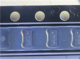

Duo to datasheet 没有提到 方向 ,我们想知道它是在第一季度(左上角)?
谢谢。
    您好、
    器件的左下角应该有一个点来标记引脚1。 它应在器件上的器件标识下方。
    McKenzie
    这意味着 方向  正确 吗?
    您好、
    是的、正确。 点标记引脚1的位置。
